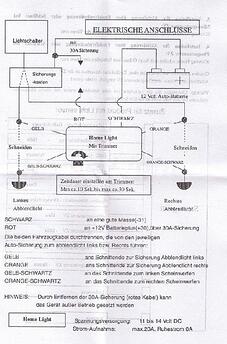

Hi, ich habe vor ein Coming home Modul im A3 anzuschliesen.
Was mir aber nicht zusagt ist der Plan. ich will da nix zerschneiden…
oder verstehe ich da was falsch?
Es wäre sehr nett, wenn jemand mir sagen kann, welches kabel von dem Modul ich an welches beim Auto anschliese.
Es soll das Fernlicht und die Rücklichter angehen.
Und weil das Bild nicht ganz zu sehen ist, hier der Link zum Bild
http://www.mazda-forum.info/attachments/mazda6-und-mazda6-mps/5093d1246633314-hilfe-coming-home-modul-hilfe-schaltplan1.jpg
Du musst aber ein oder zwei kabel durchtrennen.
war bei mir auch so;), aber mach es ordentlich mit verlöten, sonst wirst du dich ärgern

@MartinKr weisst du noch welches Kabel du wo angeschlossen hast?
Wäre sauber, wenn nen kleinen plan reinstellen könntest.
@GRICE welches Modul hast du dir gekauft, eventl. Link?

Hi ein Plan wäre top!
Oder mir einfach sagen welches Kabel vom Modul an welche Farbe vom A3 kommt.
@martin25 … habe keinen Link. Ist ein Ebay Teil…
So hier der Plan meines Homing/leaving home modul.
Es war ein universall Satz, einige Farben stimmten nicht auf dem Blatt
Muss man halt nachmessen.
Und wegen dem Kabel durchtrennen, dass ist kein Problem könnt/müsst ihr machen.
Mit dem kabelbaum Foto muss ich leider nachreichen, da ich leider keine zeit gefunden habe aber in den nächsten tagen lade ich dir das foto hoch
mfg martin

Danke für denn plan! @MartinKr
Zwei Fragen noch.
Stimmen denn die kabelfarben auf dem Plan? Weil du ja geschrieben hast, dass einige Farben nicht übereinstimmten.
Wo hast du alle benötigten kabel gefunden, hinterm Sicherungskasten(Fahrerseite)?
Danke schon mal
Zu 1. Ist ein universall kit marke habe ich vergessem, und weis nicht was du fürn modul hast.
zu 2. Habe die kabel im kabelkannal an der fahrerseite.
wie gesagt werde dir dan noch diese woche sagen wo ich die jeweilingen kabel am kabelbaum
angeschlossen habe

Habe auch jetzt das comming home modul aus ebay, wäre super wenn du ein bild hochladen würdest.
Was ich noch bräuchte die kabelbelegung am Auto, sprich welches kabel für was ist. Die kabel am steuergerät sind ja soweit klar…
