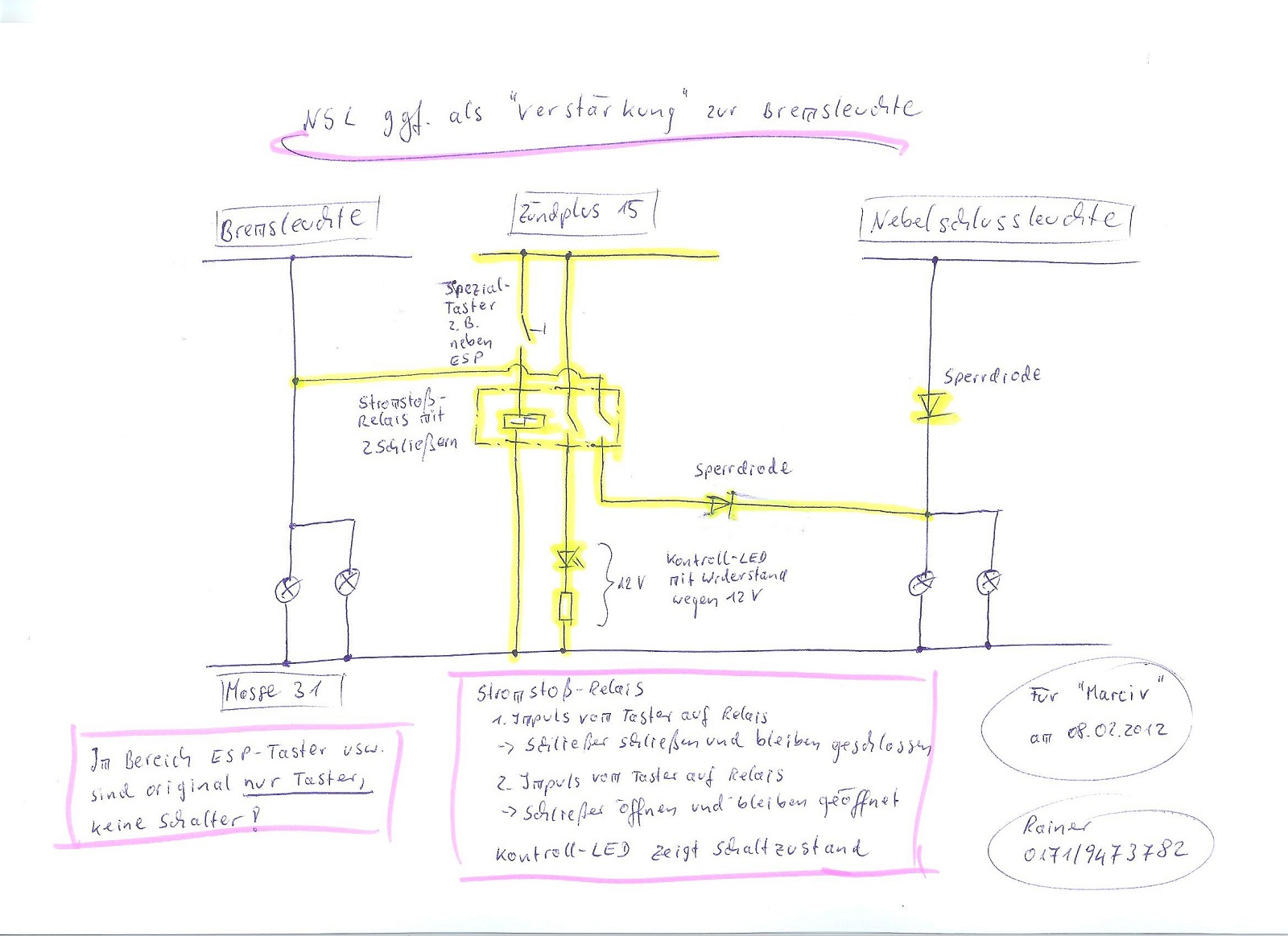

Das ist, wie ein Relais anschließen, nur fällt der Kontakt - Schließer oder Öffner - nicht gleich wieder zurück, sondern behält seinen Schaltzustand.
Also das Relais wie oben beschrieben.
Die LED mit Widerstand (12 V) am Ausgang des Schließers und am Eingang des Schließers 12 V von 15 oder notfalls von 30.
Und nach der LED auf Masse.
Wenn du mit den Bremslichtern die Nebelschlussleuchten mit angehen lassen möchtest musst du ohnehin mit einer Diode arbeiten, damit beim Anschalten vom Nebellicht das Bremslicht nicht rückwärtig Spannung bekommt.
Wenn die Diode vom Bremslicht gespeist wird und damit das Nebelschlusslicht mit zuschaltet, bekommt auch die im Schalter oder Tacho vorhandene LED mit Spannung, demzufolge denke ich, dass du dir die Arbeit sparen kannst,

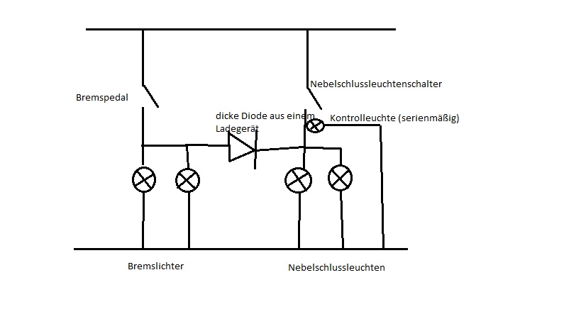

Ah ok, klingt schon viel einfacher.Vielen Dank für die Hilfe und Infos
@ mgor?
Habe meinen Schaltplan so wie er oben ist angeschlossen. Funktioniert einwandfrei.Durch die Dioden fließt kein Strom zurück und alles geht über die Sicherung der Bremsleuchten.
Also Schalter offen: Alles Funktionert wie davor.
Schalter zu: Trete ich auf die Bremse funktioniert das Nebellicht mit, Schalte ich jedoch nebel ein Funktioniert die Bremse ganz normal.
Das ist erstmal der Grundgedanke, (wie ich es vor 15 Jahren im Golf II hatte) :biggrin: Der hatte sogar Flachsteckkontakte in der Rückleuchte, als wöllte es der Hersteller)
Die Diode (beim 2er Golf hat eine Diode im linken Rücklicht gereicht, rechts musste man zwei Stege aus dem Rücklicht ausbrechen und eine Birne reindrehen)
Und es wurde rückwärtig bis zur Nebelschlussleuchtekontrollampe im Schalter zurückgespeist. Somit hatte man da die Kontrolle.
Genau
Aus meiner Sicht geht nur der Vorschlag von mir oder seht Ihr das noch immer anders?
Das Genau bezog sich auf seinen Grundgedanken. Ich denek es geht nur wie du es beschreiben hat mit dem Relais, dass sich die Schalterstellung merkt.
Prima - also nochmal Wiki ansehen und verstehen, meine Hinweise oben, Plan zeichnen und komplett verstehen, Testschaltung im Arbeitszimmer und dann rein ins Fahrzeug.

Hier noch der komplette Schaltplan.
Um alles zu sehen, auf den Plan klicken.
Alle nötigen Erläuterungen habe ich (hoffentlich) auf den Plan geschrieben.
