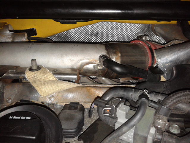

Ich wollte heute mein druckrohr durch eins von hg-motorsport austauschen, allerdings ist mir aufgefallen, dass mein vorbesitzer den dämpfer bereits durch ein rohr ersetzt hat.
Ein austausch war damit überflüssig.

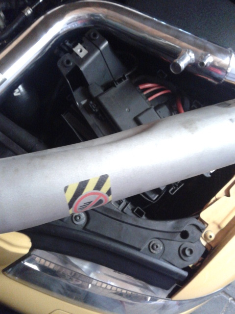

was mir aber aufgefallen ist: auf höhe des zahnriemenschutzes ist das rohr eingedrückt. Ist das normal so?
Das zweite war: das rohr von hg hatte noch einen zweiten anschluss, der bei meinem bearbeiteten orginalteil zwar irgendwann mal vorhanden war, aber zugeschweißt wurde. für was wäre der anschluss? ist der größere von beiden
Die Delle ist normal.
Und der Achluss sollte an dein SUV gehen.

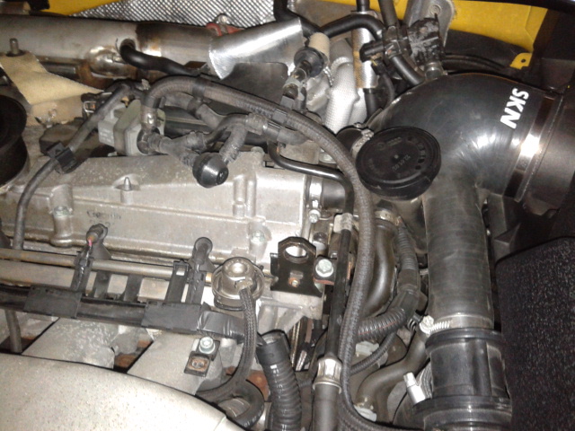

Also in meinem motorraum siehts so aus:
Das Muggianu System meines Wissens vor der DK und nicht am Druckrohr
Jo, alles korrekt so bei dir, weils SUV ja nun vor der DK sitzt!
Du musst jetzt eben nur das Loch im Druckrohr verschließen.
Loch ist ja schon zu.
Was bringt das vor der Drosselklappe?
Die Suche spuckt dazu sehr viel aus.
EDIT: Ich meine das unnützige Loch im HG Rohr.
