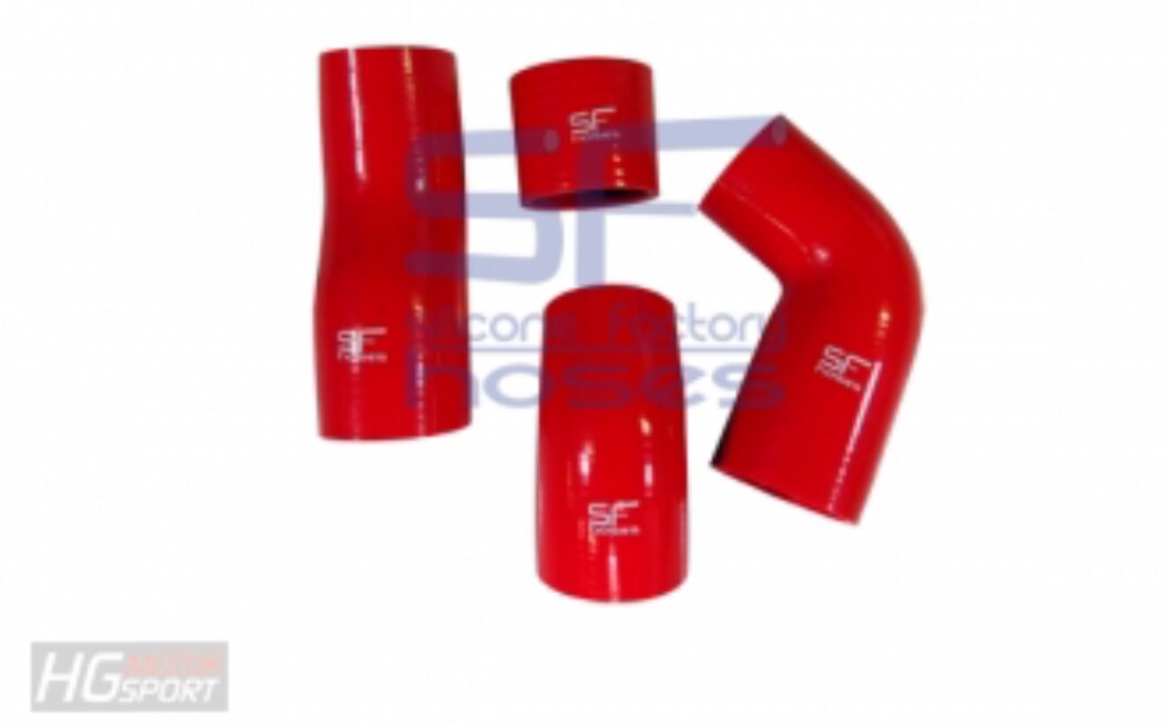

Heyho,
Passt zwar nicht ganz hier rein, aber da HG-Motorsport hier Motorsport hier schon verteten ist dachte ich, ich poste es mal hier rein.
Habe mir bei HG-Motorsport unter anderem dieses Schlauchkit bestellt. (siehe Bild)
Die linken 3 Schläuche sind ja zwischen den LLKs bzw. der kleine gehört hinter den Rechten.
Der Schlauch rechts gehört ja meines Erachtens zwischen den Lader und das Druckrohr.
Nur passt der ums verrecken nicht da drauf, da Druckrohr und Schlauch den selben Außendurchmesser haben.
Nun meine Frage:
Gehört der Schlauch woanders hin oder ist er einfach zu klein?
Hi Manu. Und einfach ne Mail schreiben an service@hg-motorsport.de bitte, damit wir uns drum kümmern können.
