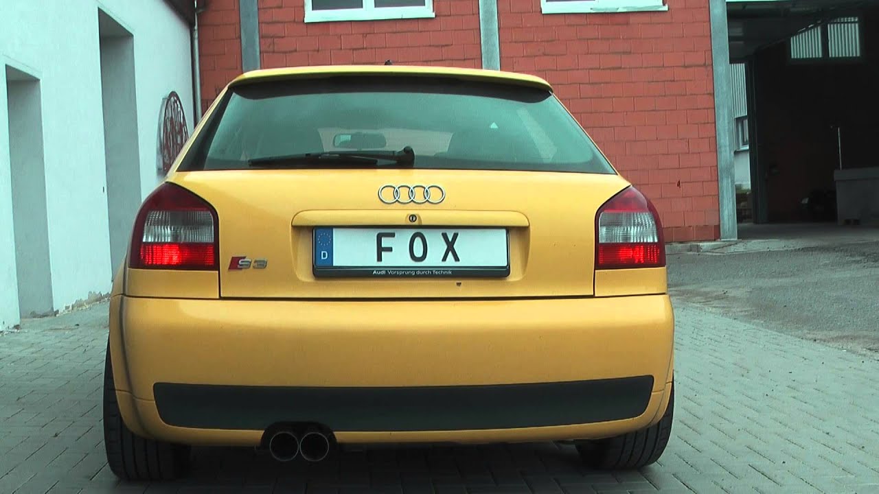

FOX gefällt mir auch welcher? meinungen ?
http://www.sportauspuff-billiger.de/de/Audi/A3-Typ-8L/18l-S3-quattro-154kW/Fox.html#hrst_id[]=2
mfg
Giovanni
Sind beides gute Anlagen.
Die BullX fährt ein Großteil der S3 Fahrer hier im Forum. Gibt genug Soundfiles bei Youtube. Kauf die, die der eher zusagt.

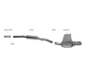

also diese hier gefallen mir sehr gut :
vorallem die Fox anlage gefällt mir , dazu habe ich noch ein paar fragen :
und zwar würde ich mir dann diese anlage hier bestellen :
meine frage ist jetz passt sie ohne irgendwas zu bearbeiten oder an der Heckstoßstange zu fummeln ?
die Originalen haben ja einen Durchmesser von 70mm und die jetz 76mm passt das ?
da gibt es auch 80er usw. macht das irgendwelche unterscheide der Durchmesser ?

Diese Anlage ist eine Offene Rennsportanlage.
Wirst du erstens nicht eingetragen bekommen und zweitens viel zu laut.
Die 76mm (3") ist so das Standardmaß…
Größere AGA --> mehr Volumenstrom --> besserer Durchzug.
Die Original AGA hat 63.5mm (2.5")
ach sorry hab die falsche gewählt diese hier ist es mit Tüv
Ah okay das heißt eine 80er wäre besser ?aber dann müsste man die heckstoßstange bearbeiten oder .
Mfg
Meinst du jetzt 80mm die Endrohre oder den kompletten Querschnitt?
Also 80mm Querschnitt wüsste ich nicht das es sowas gibt.
Aber zwei 80er Endrohre passen ohne Probleme.
