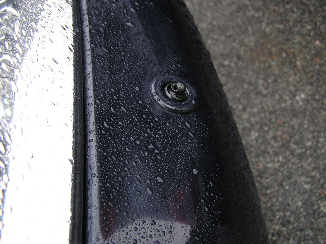

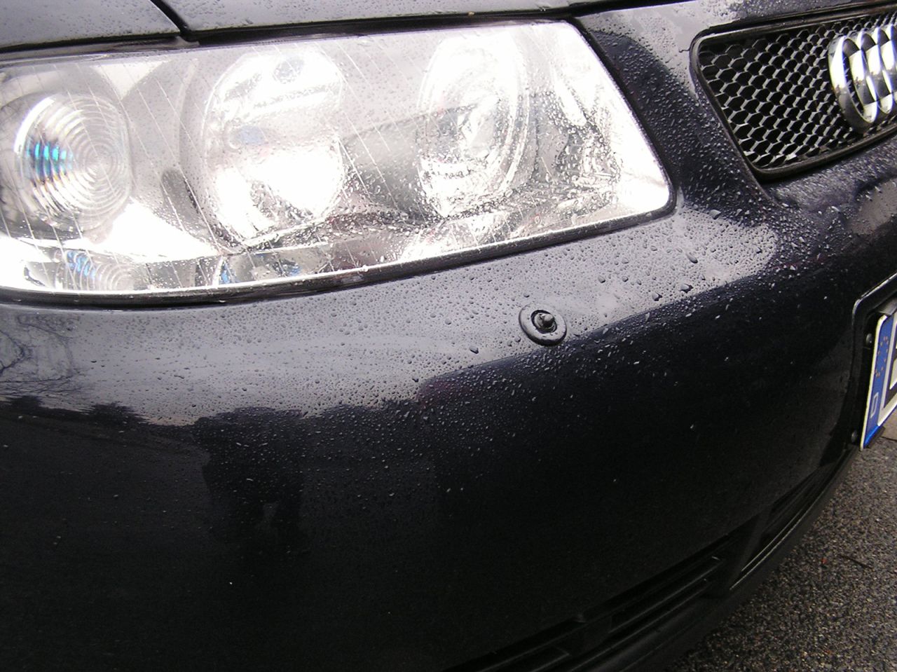

Ob man nun die Porsch-SWRA nimmt oder die aufgesetzen Kappen mit Hubzylinder bleibt jedem selbst überlassen, ist beides ok. Allerdings hab ich mich schon gefragt ob man die komplett versenkten 8P-Hubzylinder einfach in den 8L klatschen kann :slight_smile: Ich habe meine Porschedüsen in Wagenfarbe lackieren lassen, gefällt mir besser als der Plastik-Look.

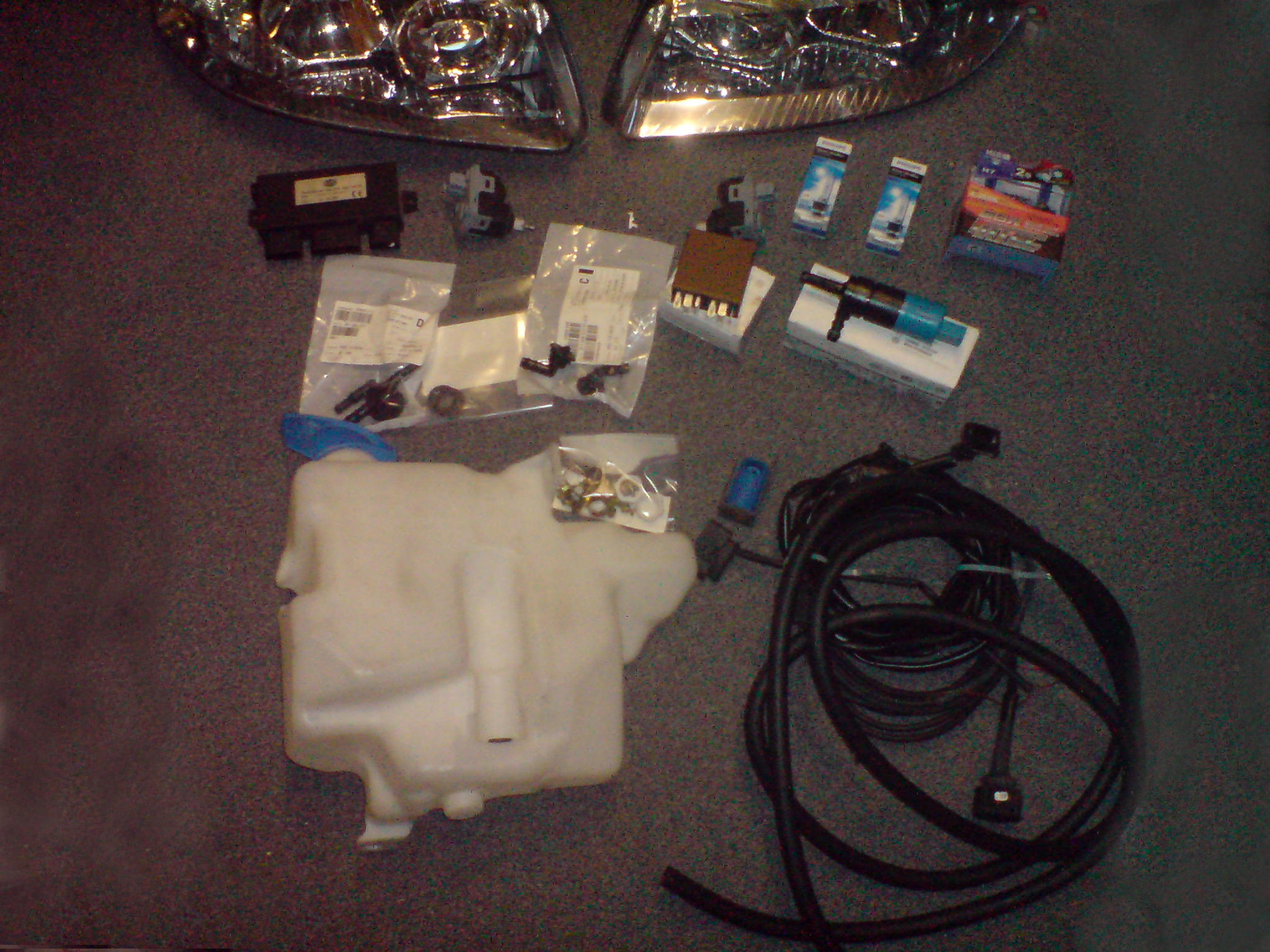

Desweiteren habe ich noch ein Bild angehängt mit allen Teilen für den Umbau.
  • 2 Scheinwerfer (hier vom Facelift)
  • 5,3L Wischwassertank (für 2. Pumpe, alternativ kannst du auch Heckwischer cleanen und Heckwischerdüse auf swra-legen, hat @black_s-line so)
  • Hochdruckpumpe für SWRA
  • 2x SWRA-Düsen + Ventil
  • paar Meter Wasserschlauch
  • Muttern und Schellen zum befestigen
  • Hella ALWR mit Sensor, Kabelbaum, STG und Stellmotoren (Kannst auch originale ALWR verbauen, ist bisschen aufwendiger)
  • H7 Fernlicht (habe die MTEC Superwhite genommen)
  • D2S Xenonbrenner (ich hab die Philips 6000K von t00i verwendet)
  • Wischwaserrelais für SWRA-Umbau
  • Kufatec Kabelbaum für SWRA
Man benötigt für die Porsche-Düsen auch das von Jens angedeutete Rückschlagventil von Porsche…ist im Grunde der Verteiler mit einem Rückschlagventil, denn sonst läuft das Wasser aus dem Tank direkt die Schürze runter :slight_smile: Die Düsen sind ja offen.
Ich habe mich auch für die Porsche-SWRA entschieden, da es ("damals" in 2004) einzigartig war :slight_smile: und ich nicht diese dämlichen Deckel am Auto hatte.
Bilder im Anhang…oder in meiner Galerie.
