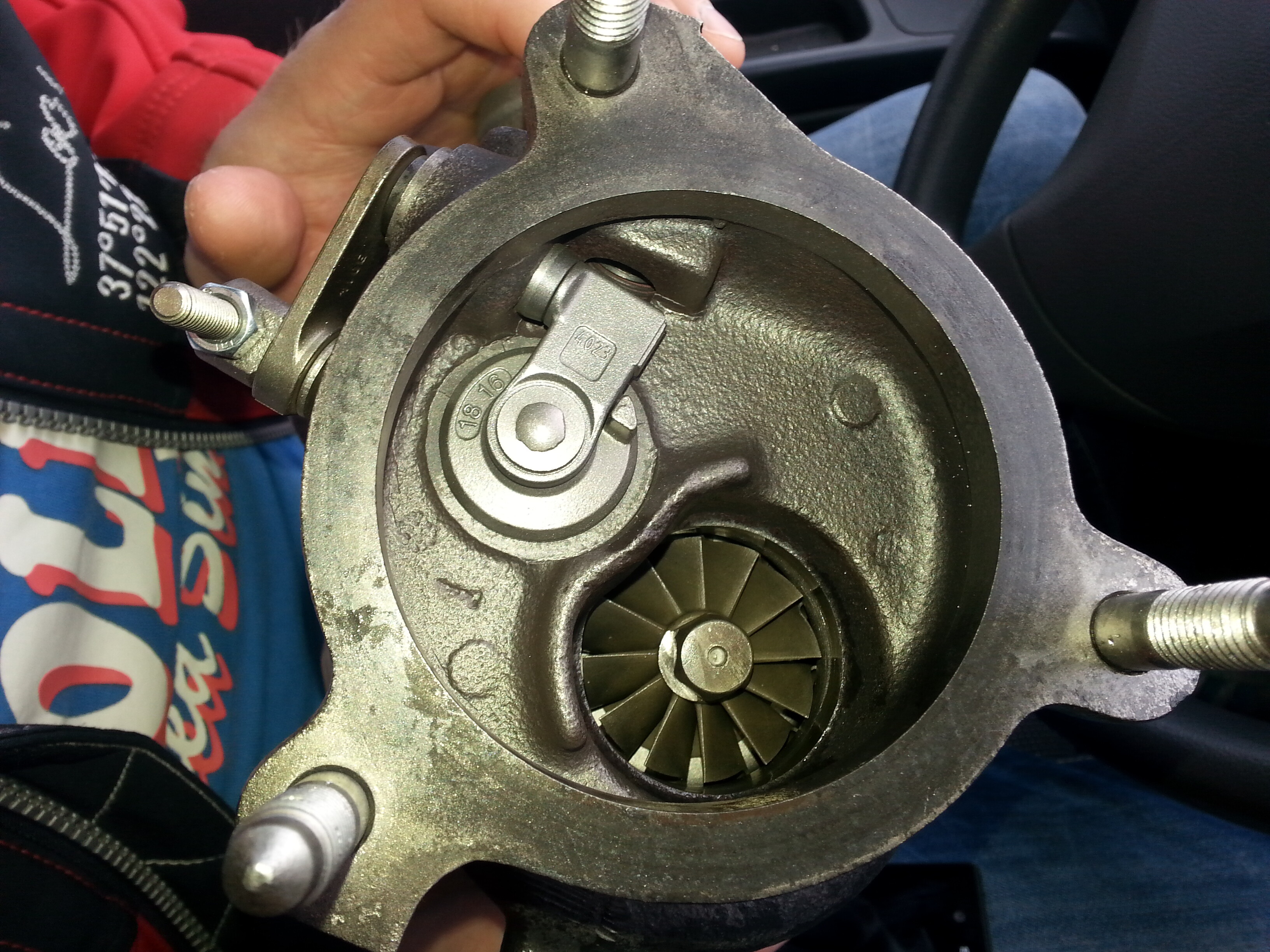

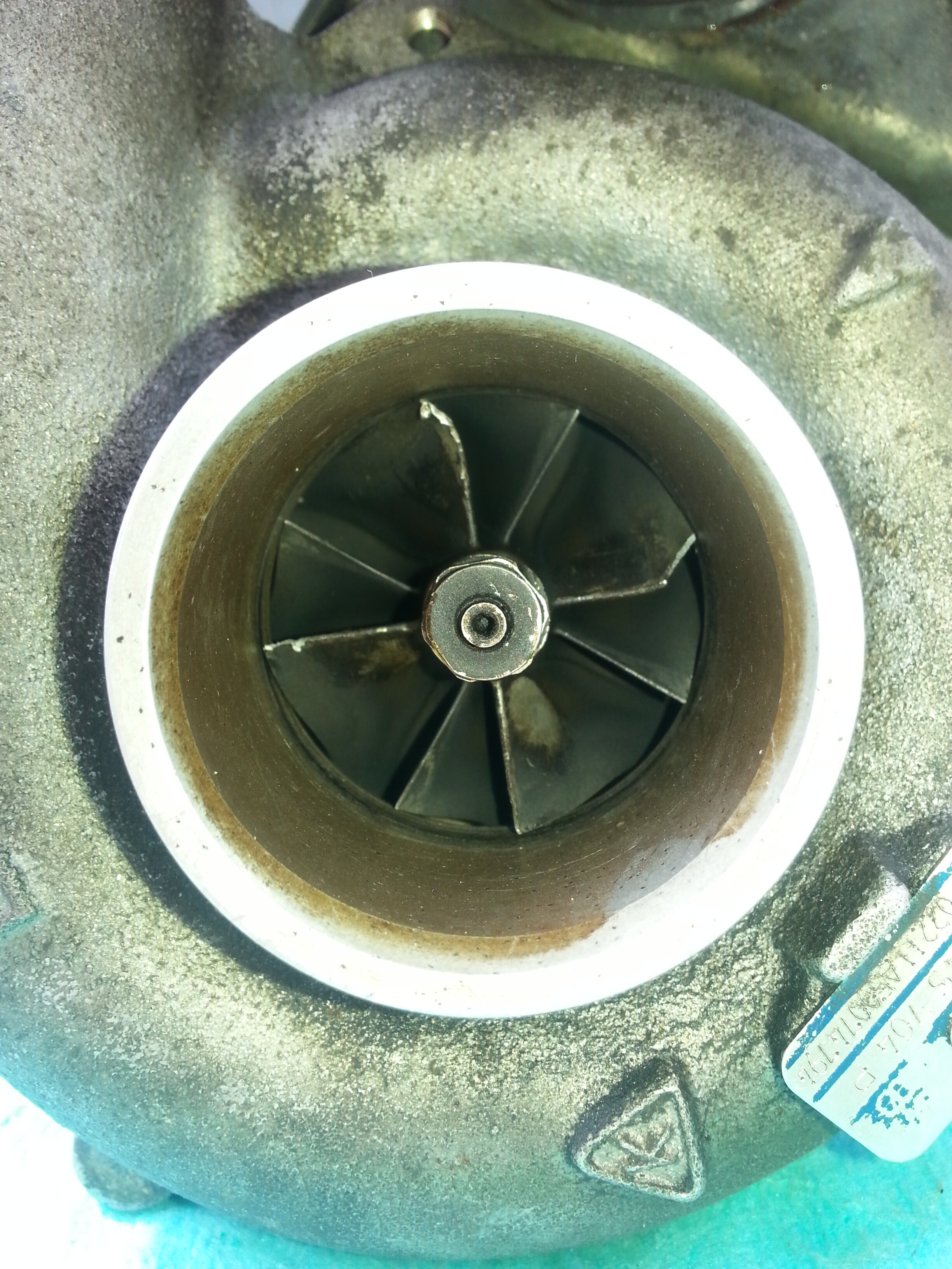

So der Lader ist draußen.
Man sieht sehr deutlich, dass Stücken fehlen und Schaufeln verbogen sind. Das sorgt wohl für das laute Strömungsgeräusch.
Was sagt ihr zum Wellenspiel?
Ich finde es ist schon etwas hoch.
Rein und rausziehen konnte ich die Welle aber nur ca. 1 mm
S3 8L Turbolader Wellenspiel: https://youtu.be/-M7w7sIHfpo
Hey,
Ja also das ist zu viel Spiel. Turbine ist ja eh Schrott.
Überholen lassen, wenn das abgasgehäuse noch gut ist.
Also rissfrei muss es halt sein.

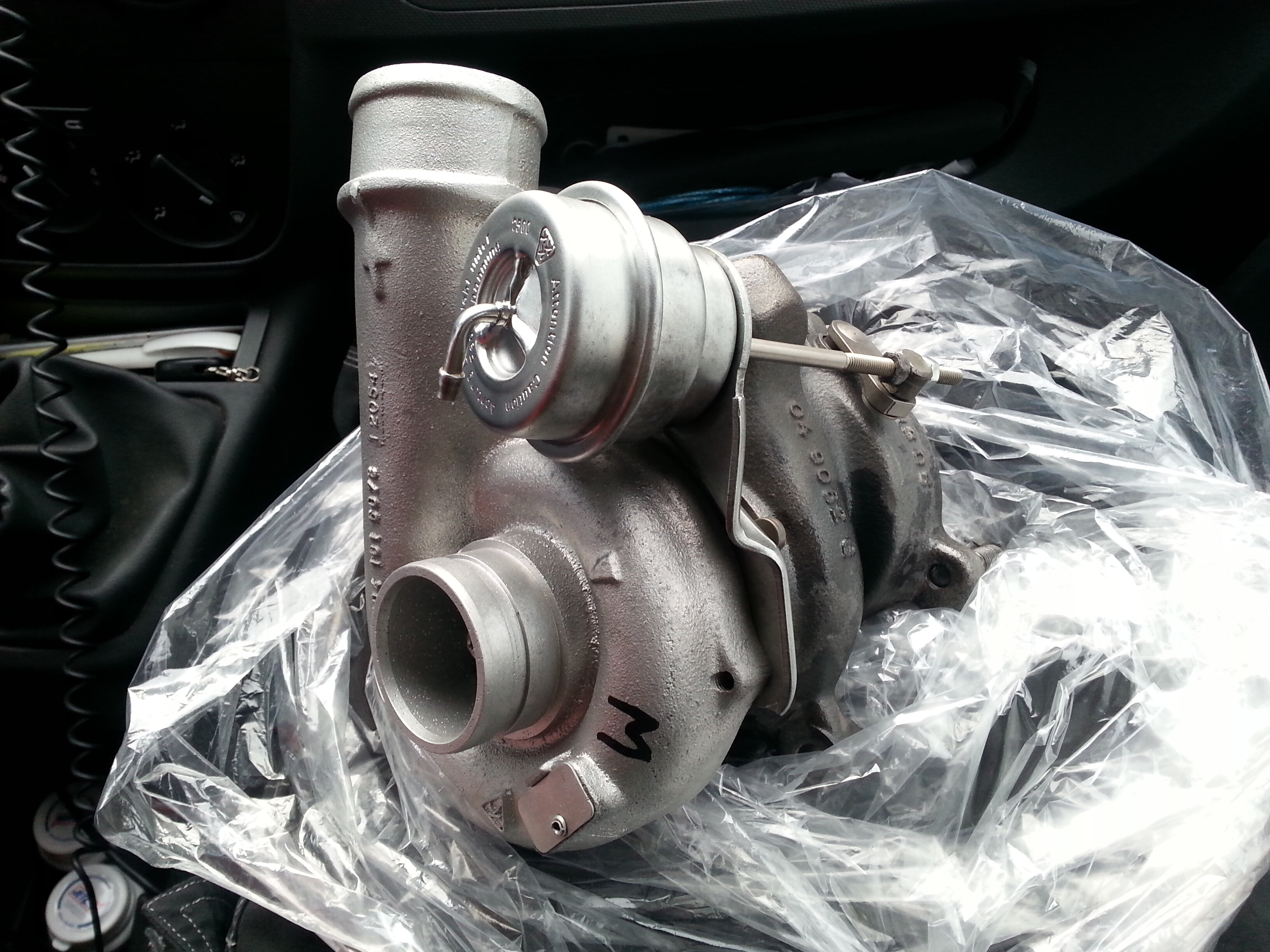

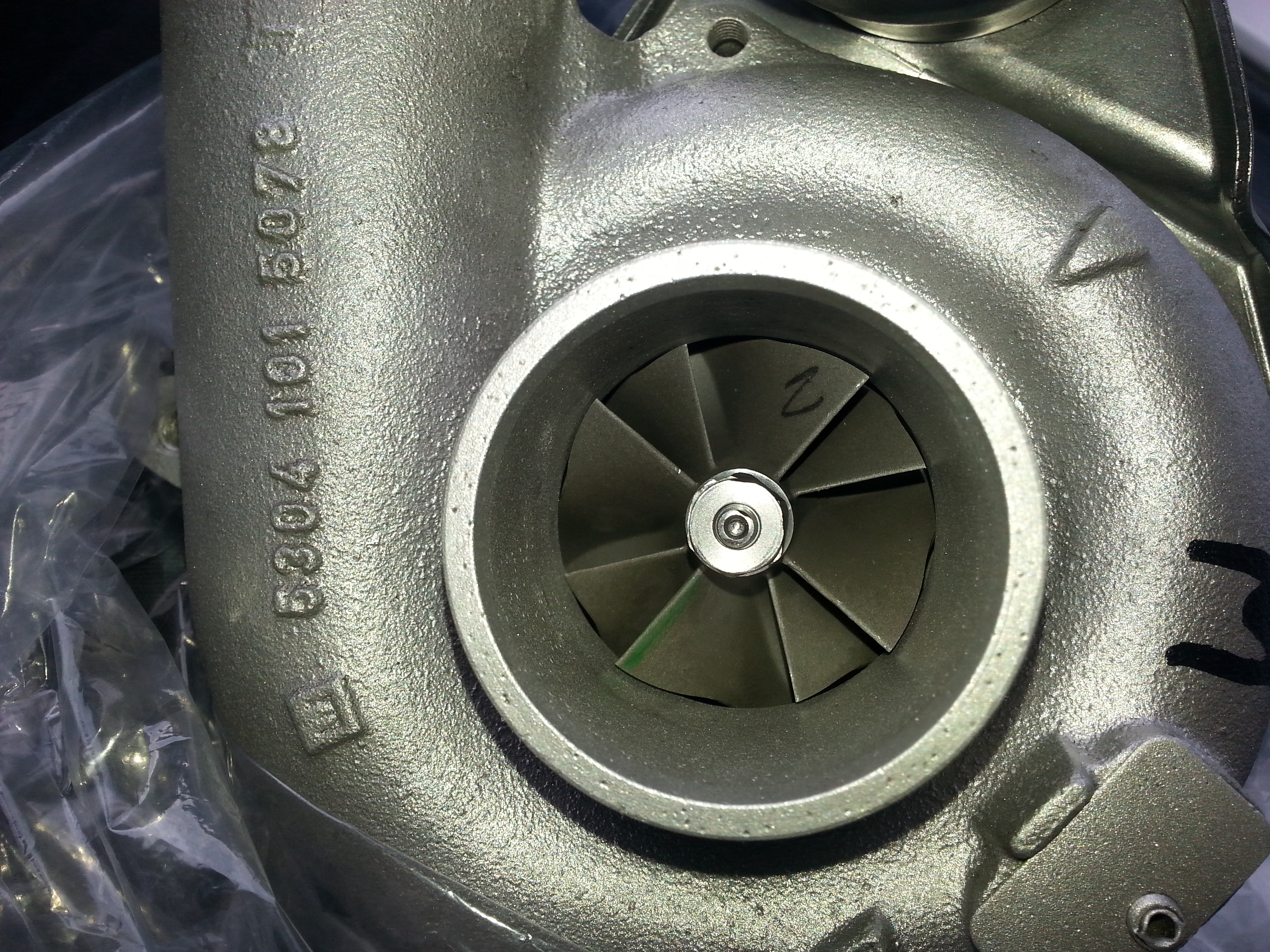

So Freunde… :biggrin:
Er läuft wieder und ist vom Geräuschpegel her so wie er sein muss. :up:
Die Rumpfgruppe wurde ausgetauscht inkl. Lager, Verdichter- und Abgasrad.
Ich bin zufrieden mit dem Ergebnis, aber nochmal würde ich das nicht machen !
Wenn ich daran denke, was das für eine sch… Arbeit war, bin ich froh, dass ich keinen Chinalader verbaut habe sondern Original.
Ein- und Ausbau hat zusammen ca. 15 Stunden gedauert ohne Zeitdruck und ein paar Bierchen zwischendurch. :fuchs:
Das Öldruckrohr, also die Hinlleitung war auch leicht schwitzig also kam die auch neu… 124 € :upset:
Wenn sie dicht gewesen wäre, hätte ich sie einfach nur gereinigt.
War auch eine sch… Fummelei bis das Ölrohr drin war.
Aber nun ist es erledigt und ich bin froh :yes:
Jetzt läuft er wieder wie eine Biene ! http://youtu.be/5VX27rv07Xk
Sehr schön ich glaub ich schicke dir mein Lader :stuck_out_tongue:
Mfg Giovanni
Wo hast den denn her?
Ich hab meinen defekten Lader zu Turbotechnik24 in Berlin Falkensee gebracht.
Dort wurde dann die Rumpfgruppe samt Verdichter- und Abgasrad und Wastegateklappe erneuert.
Verdichter- und Abgasgehäuse wurden glasperlengestrahlt (Abgasseite hatte keine Hitzerisse :cap:)
