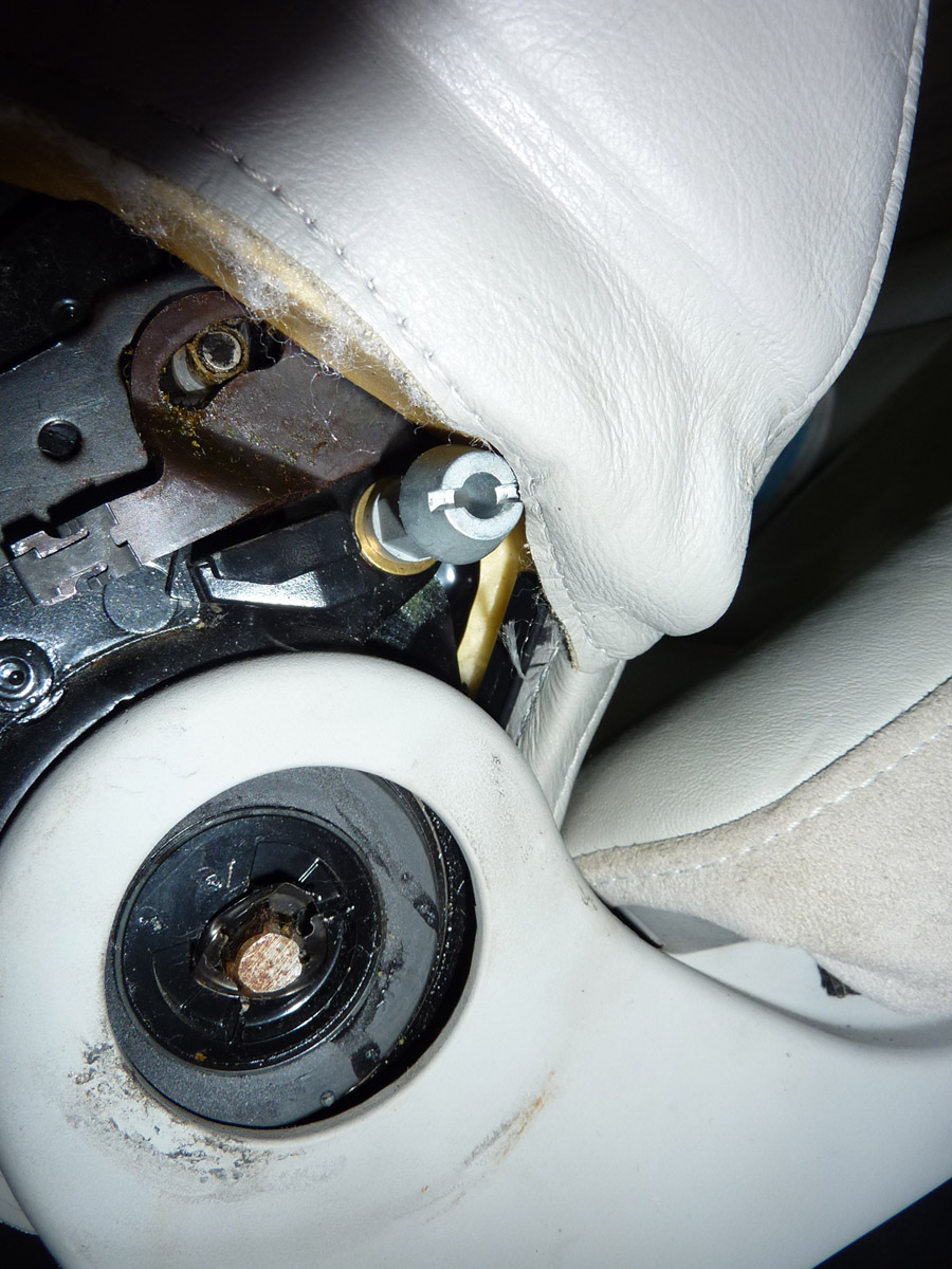

Irgendwo hatte ich doch mal ein Bild davon gemacht…moment… gefunden :hurra:
Darauf sieht man den Hebel links, die Führung und den Nippel den er drückt.
Hm irgendwie klappt das immernoch nicht… Ich hab alles soweit abgebaut wie auf deinem Bild und dann den Nippel mit dem Hebel wieder eineghängt. Dann hab ich dran rumpobiert aber trotzdem klappt es nicht. Wenn ich den Hebel drücke bewegt sich auch der auf der anderen Seite, aber anscheinend nicht weit genug nach oben. Scheint ein klein wenig zu fehlen. Ich weiß im moment auch nciht mehr weiter hm…
Wahrscheinlich sitzt er nicht auf beiden Seiten (links und rechts) richtig drin.
Setzt dich mal in den Sitz rein…dann soll jemand beide Hebel drücken…dann drück mit deinem Eigengewicht die Rückenlehne ganz nach hinten…sollte dann auf einer Seite "klack" machen.
