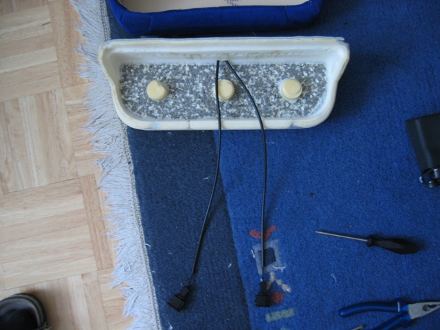

Habe ich mittlerweile auch schon nachgerüstet jedoch habe ich die Wangenheizung der Sitzfläche nicht angeschlossen. Weiß leider nicht wo und wie ich die anklemmen muss. An jeder Wangenheizung hängt ein Kabel mit nem Stecker dran, kann mir jemand sagen wo ich die anklemmen muss?

SLP hab ich da, da ist aber nur das Heizelement fürn Sitz und die Lehne drauf, die Kabel von der Wangenheizung sind da nicht mit bei, ebenso fehlt im SLP die Heizmatte für das Ausziehbare Sitzteil. Hab die original Heizmatte drin. Kannst du mal bei dir nachschauen wo die beiden Kabel von der Wangenheizung hingehen?
Stecker sieht so aus

habe mir die originale sitzheizung auch nachgerüstet, das kabel ist für den ausziehbaren teil des sitzes, ist nämlich auch beheizt.
also an meinen Recaros hat das Ausziehteil auch ne Heizung drin also es gehen zumindest 2 Kabel rein. hab meine Sitze letzte woche erst komplett zerlegt.

Na dann weiß ich ja jetzt das die beiden Kabel von der Wangenheizung an die Heizmatte der ausziehbaren Sitzfläche gehen. Stecker passen auf jeden fall! Da ich die nicht eingebaut habe, werde ich die Kabel mit einem Widerstand verbinden. Könnte evtl jemand den Widerstand der Heizmatte im ausziehbaren Teil messen?
