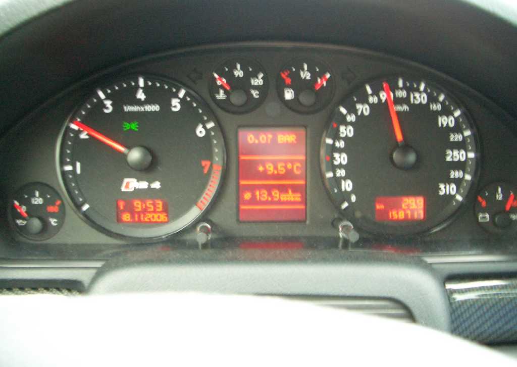

ja ich hab diese im auge:
EFU 4U…usw…
die gabs eig hier:
http://www.cxi-europe.com/shop/d_1412_EFU_4U_A3__OIL___Zusatzinstrumente_Box_br_Fur_Audi_mit_Dreileiter_BUS230.htm
die seite is im mom aber nit zu erreichen :wink:
ja hab ich mir auch angeschaut aber mit 400 euro nicht grad billig mir ist des zu teuer warst du schon mal bei audi wegen dein leistungsverlust
nene… nix 400. die kostet knappe 200 euro :wink:
