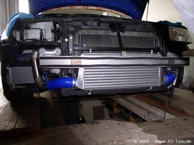

meiner müsste auch 55x14x6,5 sein, wenn ich mich jetzt recht erinner. die originale frontstossstange passt nicht. beim llk selbst ja aber bei den rohren auf keinen fall. muss bearbeitet werden und meine rohre sind schon ziemlich weit drin, im gegensatz zu den meisten anderen.
wir hatten damals alles selbst angepasst, also rohre angepasst schweißpunkte gesetzt und dann edelstahlschweißen lassen

Semmela könntest du noch deinen Tipp verraten wie du es jetzt doch hinbekommen hast das die originale Frontschürze mit nur leichten Veränderungen passt?:wink: (so wie oben auf dem 2. Bild)

Preis/Leistung sind die Wiltec LLKs einfach unschlagbar! Fahre ich selbst seit kurzem… hatte vorher trotz deutlich kleinerem LLK ein schlechteres Ansprechverhalten als mit dem jetzt.

was musstest du vorne alles ändern damit dieser passt?

Das ist die Nr. 006 mit 550 x 230 x 65
Die Anschlüsse wurden jedoch auf 60mm umgeschweißt, da die normal etwas kleiner sind.
Ich musste den Aufprallträger um ca. 1,5cm nach vorne setzen, damit der LLK dahinter gepasst hat. Außerdem habe ich ne S3 Frontschürze.
Die Nr. 005 wäre aber meiner Meinung nach absolut ausreichend für K03 / K03S

@A3-Fr3ak… also meiner sitzt nicht hinter dem Aufprallträger sondern darunter, somit muss man mit dem nichts machen. Bei der Stossstange halt alles wegflexen/dremeln was geht dann geht die auch ran :wink:
