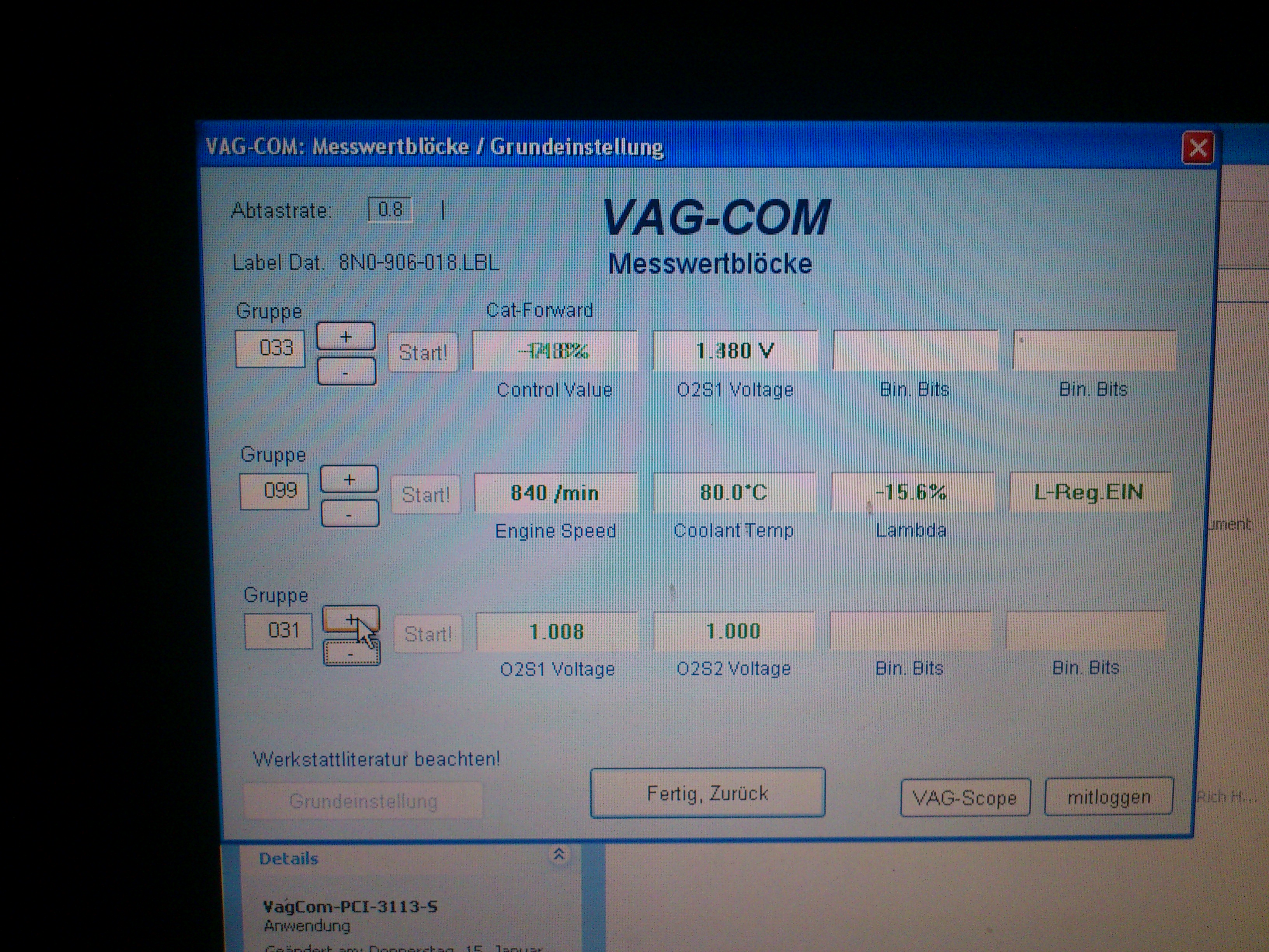

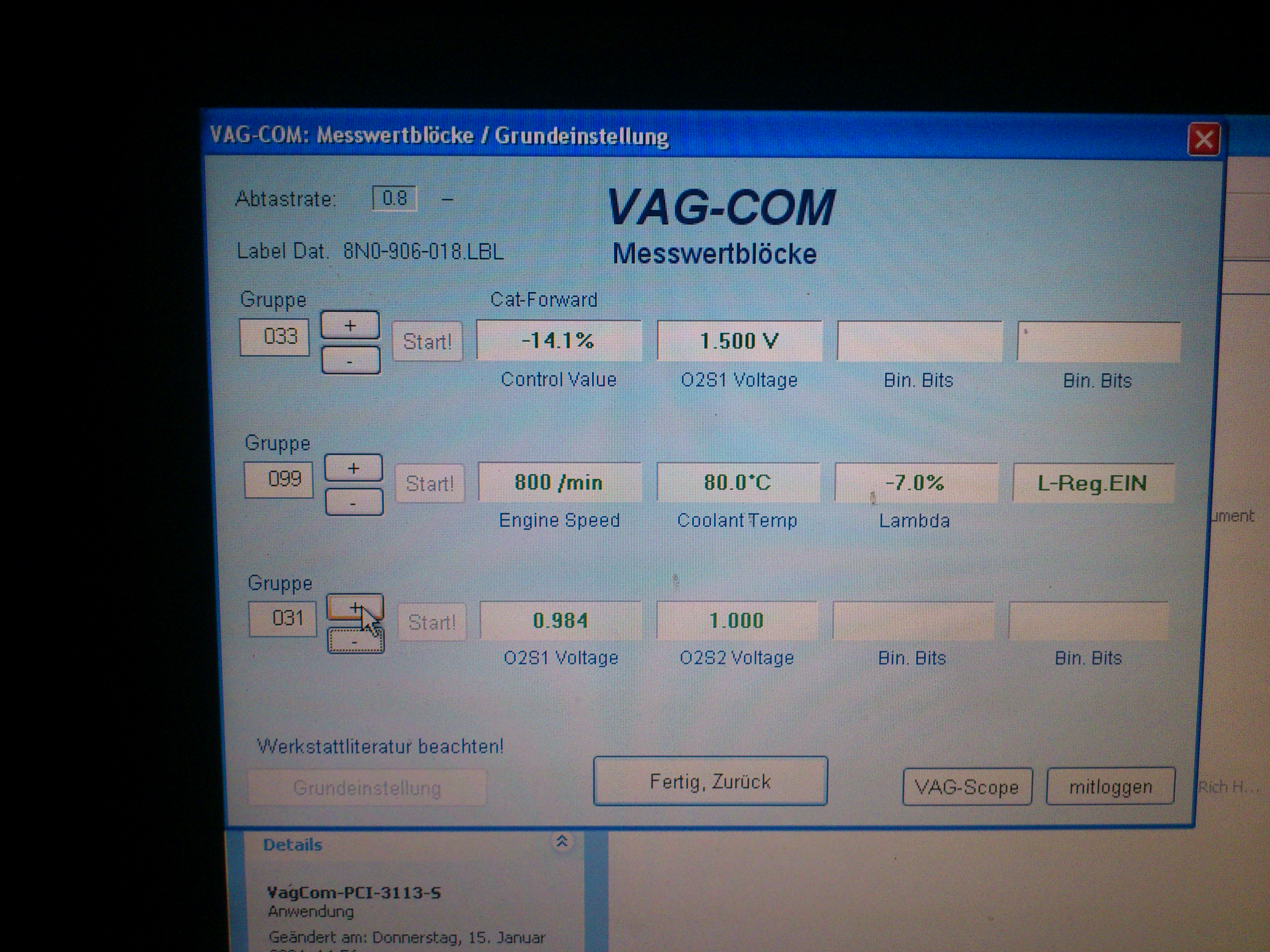

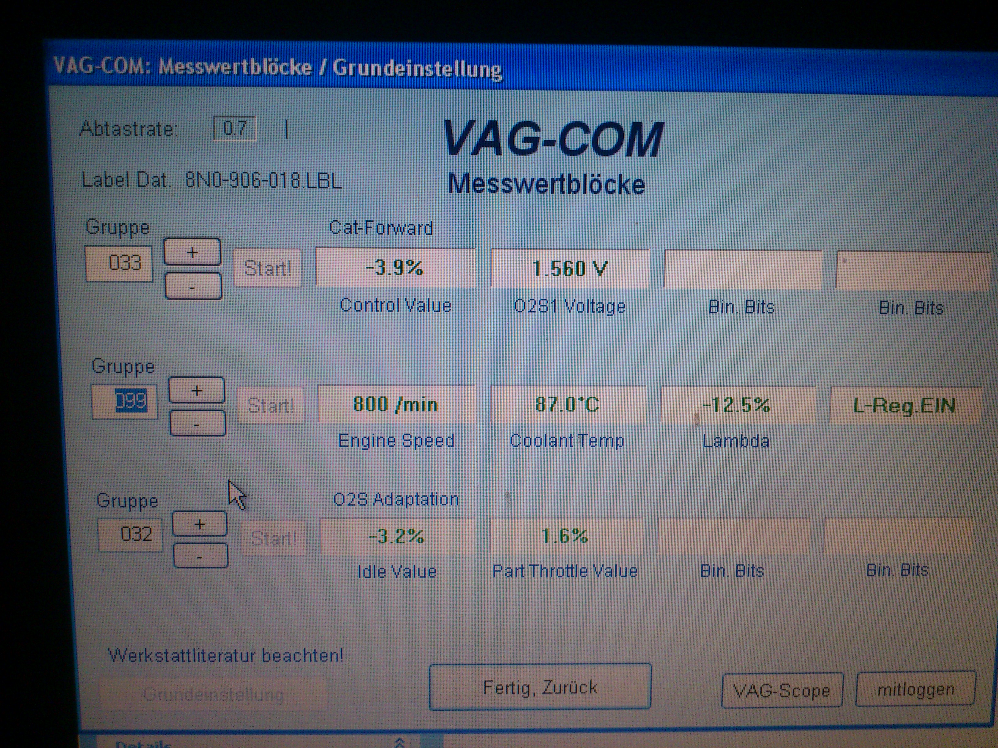

Anbei mal ein paar Bilder der ausgelesenen MWB im Leerlauf.

Dann prüfe bitte nochmal die Lambdaregelung im Stand bei warmen Motor, deiner ist bei den Bildern oben immer weit im Minus. Grenze ist hier jeweils ±5%
Das schreit förmlich nach Falschluft^^
