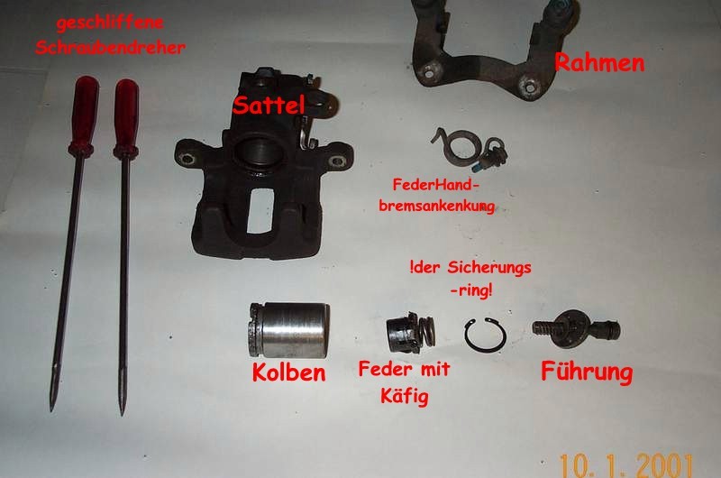

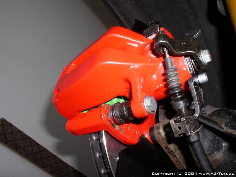

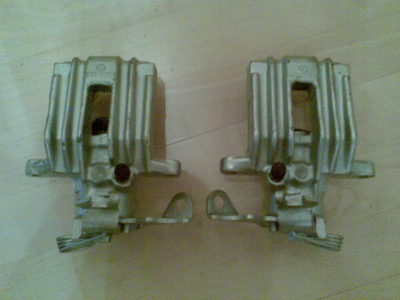

Hier sind einige Bilder die ich auf die schnelle gegooglt habe!
Die ersten drei sind vom A3 und das letzte von @A3-Tom.

Auf dem einen Bild ist der Sattel zerlegt! Das wollte ich mal machen um nach zu schaun was geht!
Gibts dazu vielleicht eine Beschreibung?
