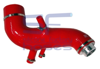

Hallo Leute,
ich missbrauche den Thread mal für meine Zwecke…
Es geht um folgendes Fahrzeug:
S3 1.8T BAM
Der Vorbesitzer hatte bereits einen anderen Ansaugschlauch verbaut, allerdings nicht den üblichen verstärkten Silikonschlauch, sondern einen mit größerem Durchmesser und Stutzen für den Turbo (siehe Beispielfoto). Allerdings frage ich mich, wie man diesen ordentlich verbauen soll bzw. kann, da er aufgrund der Größe überall ansteht und zusammengedrückt wird.
Wie wird dieser Stutzen am Turbo befestigt? Ich war schon am überlegen einfach einen normalen Ansaugschlauch zu verbauen, allerdings sitzt besagter Stutzen bombenfest am Turbo und ich bekomm ihn nicht ab.
Hat dieser Schlauch gegenüber der normalen Version überhaupt irgendwelche Vorteile?
Über Ideen und Anregungen würde ich mich freuen :fuchs:
MfG
