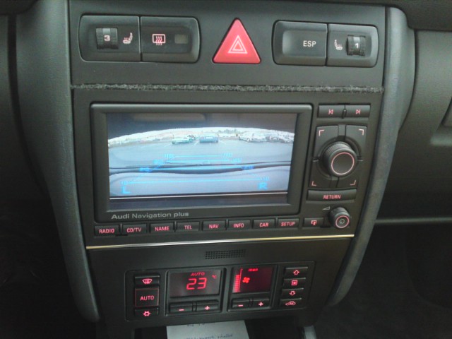

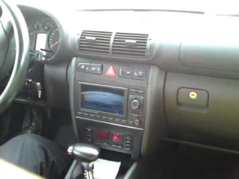

Nun ist auch dieses Projekt fast abgeschlossen.
RNS-E inkl. FIS-Anzeige und Rückfahrkamera in einen VFL-8L mit 3-Leiter-Bus-KI (nicht Infotainment-CAN).
Es fehlt nur noch eine Um-Codierung, dann schaltet der Navi-Bildschirm mit dem Einlegen des Rückwärtsganges automatisch auf TV-Signal.
Ein entsprechendes Video erstelle ich nach Um-Codierung und möchte es in Youtube hochladen und den Link hier rein stellen.
Dieses geht mit jeder RNS-E und einer Rückfahrkamera und Christians MultiMediaAdapter.
0397857001271062180.jpg 0136787001271062172.jpg 0434696001271062164.jpg 0343795001271062151.jpg
wie und wo ist denn die cam verbaut?
@a3-fan Das letzte Bild müsste ja deine Frage beantworten;-)
Sehr richtig :dafuer:
So ist zwar oben (Heckklappe) und unten (Hutablage) ein Rand auf dem Bildschirm, aber ich wollte die Kamera nicht außen anbringen, u. a. wegen Verschmutzung.
Alternative wäre das Aufsetzen auf die innere Heckklappen-Verkleidung gewesen, aber die Stöße beim Schließen der Klappe wollte ich der Kamera ersparen und auch das Durchziehen der Leitung durch die Gummi-Tülle vom Dach in die Heckklappe.
Die Sicht nach links und rechts ist recht weit.
Ich vermute - nach der Codierung - den Hauptvorteil des Erkennens von Fahrzeugen, Radfahrern und Fußgängern, die ich wegen des toten Winkels im Spiegel nicht erkennen kann.
Ich sehe in der Kamera also kaum einen Ersatz zu den vorhandenen Parksensoren.

Heute habe dann doch die Kamera noch direkt unter die Abdeckung der dritten Bremsleuchte in der Heckklappe gebastelt.
War ein ganz schönes Gefummel, bis die Leitungen / der Stecker durch die Gummi-Tülle zur Heckklappe war und dann noch die Verkleidung der Klappe abmachen :frown:
Aber es hat sich gelohnt, das Bild auf dem Navi-Schirm ist deutlich größer geworden.
Kann ich nur empfehlen.
:up:

Und noch aktueller ist u. a. dies:
http://www.a3-freunde.de/forum/t124301/8P-Front-Kamera-in-Lueftungsgitter-mitte-unter-Kennzeichen.html#1231406
