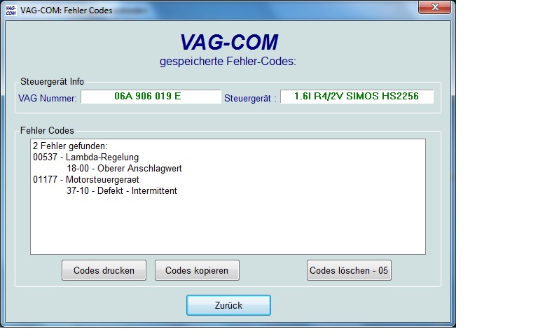

Da in letzter Zeit folgende Teile neu gemacht worden sind (Zündkabel, Zündkerzen, Zündmodul, Lambdasonde) habe ich den LMM "durchgemessen". Fehlerspeiche hat zu diesem Zeitpunkt schon seit geraumer Zeit einen Fehler drin: Motorsteuergerät defekt (siehe Anhang)

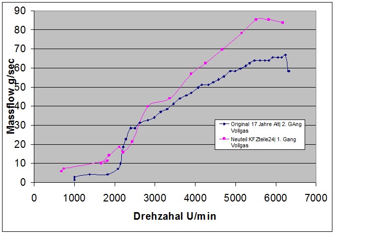

Eigentlich hat er sich im Vergleich zu einer Messfahrt vor drei Jahren nicht auffällig verändert (obwohl die max. Werte leicht unter Soll sind und damals auch schon waren, siehe Anlage). Ich habe den LMM trotzdem getauscht (am Abend, keine Adaption oder Neukalibrierung der Drosselklappe). Den nächsten Morgen lief er richtig schlecht, besonders im unteren Drehzhalbereich und ging auch oft an der Ampel oder beim schalten aus (beim Kuppeln). Im Fehlerspeicher ist noch der "obere Anschlag der Lambdasonde" dazugekommen, der G61 taucht auch mal immer weider auf wobei ich denke, das kommt wegen des Ruckelns.

Hab den neuen LMM (KFZTEILE24 Eigenmarke) im Leerlauf (LL) abgezogen, Auto lief sofort ganz ruhig. Bei einer kurzen Testfest lief er ganz gut, keine Aussetzer aber unten rum etwas schwach, jedoch im Vergleich mit dem neuen LMM richtig gut (inclination um -23%). Hab den alten LMM (Jahre alt wieder eingebaut), Motor lief sehr gut, Lambdaregelung hat einwandfrei im LL funktioniert (inclination um die 0% geschwankt, Lambdaspannung 0-0,8V gependelt). Mit dem neuen LMM hat die Lambdareglung nicht getan im LL, Spannung hing bei 0V fest, Inclination bei +24% (siehe Bilderanhang).
Der Massenstrom scheint bei beiden LMM gleich zu sein, die Einspritzzeiten sind leicht unterschiedlich, trotzdem funktioniert das ganze überhaupt nicht mit dem Neuen LMM (keine Lambdareglung).

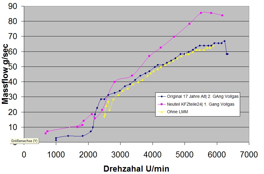

Ich hab die Messwerte ohne LMM ausgewertet und anschließend alle Werte zusammengeführt.
Das Ergebnis überracht mich, weil die Kennlinie ohne LMM und die mit dem 17 jahre alten Teil praktisch über-
einanderliegen. Entweder der alte LMM misst noch wirklich gut, der Neue entsprechend viel zu viel oder die Werte
ohne LMM hat das Steuergerät vom alten gelernt (was ich nicht glaube).
Was meint ihr? Kann das jemand erklären…?

LMM aus dem Zubehör kann man zu 90% vergessen. Sind meist ungenau und verursachen meist Fehler:
Schick ihn zurück.
