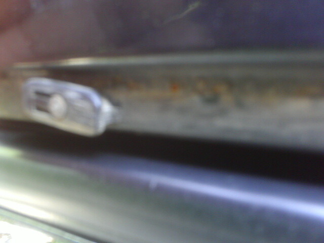

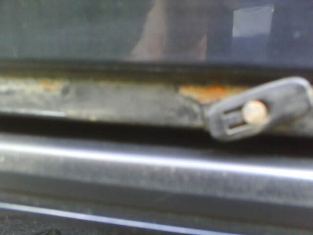

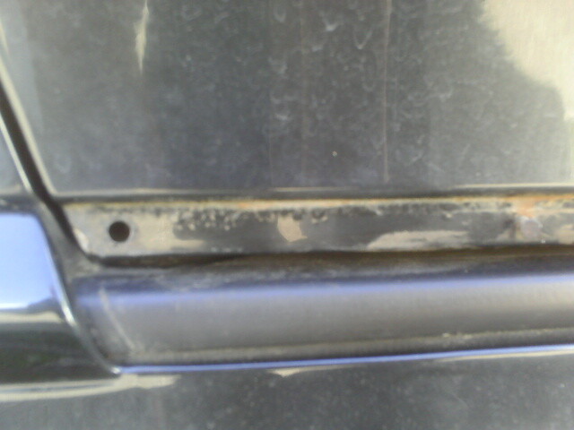

Hallo, ich habe auch das bekannte problem mit dem Rost an den Türunterkanten.
Ich wusste jetzt nicht ob ichs in den anderen Thread mit reinpacken soll.
Meine frage geht dazu, bei mir ist der Rost noch nicht an den Sichtbaren stellen.
Kann ich den rost selber entfernen also abschleifen, rostumwandler, grundieren und dann wieder lack drauf ?
Wie gehe ich am besten vor??
Weil ich war bei Audi und sollte 300 € an eigenbeteiligung Zahlen finde ich bisschen viel vorallem wenn mans noch nicht sieht.

Also links (ersten 2 Bilder) ist der Lack schon unten abgeplatz (dort wo man es nicht sieht)
und rechts wirft der Lack diese Blasen (auch nicht sichtbar wenn die Leiste drüber)
alles runterschleifen (blank). schön reinigen/entfetten rostschutzgrundierung drauf mit mehreren schichten also erst dünne schicht ablüften und so 2-3 mal wiederholen. lackieren in wagenfarbe brauchst du nicht da unter der leiste sieht man sowieso nicht (unnötige kosten)! aber der rost kommt von innen nach außen es kommt wieder so nach ca. 1-3 jahre das einzigste was hilft neue türen und innen schön versiegeln! ist bei allen so obwohl man sieht es nicht… man kann es erkennen wenn leiste ab ist und lack schön weich ist. unter der lack ist feuchtigkeit—korossion—rost
