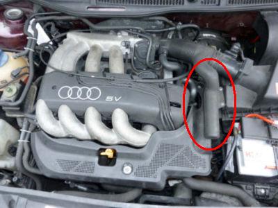

Starten wir am Luftfilterkasten, es kommt dann der LMM und nun eine Abzweigung.
Ein Teil geht gerade weiter und der andere Teil geht links ab und endet einfach gute 30cm später. Dieses etwa 4cm durchmesser Starke Rohr wird mit zwei Schrauben am Luftfilterkasten verschraubt. Was hat den das Teil für eine Existenzberechtigung?
Resonanzrohr heißt das Teil glaube ich…
also wäre das Teil dafür da, dass das Ansauggeräuch leiser ist??
und hier mal n Bild von dem Teil…
so, es ist für kalt klima zonen. geht auch ohne. Ab bj. 98 wurde das ding weggelassen

Audi hat wohl bei manchen AGN Motoren dieses Rohr eingebaut.
Es soll dazu dienen in Gebieten, in denen es besonders kalt ist den Motor schneller auf Betriebstemperatur zu bringen.
Ab Mitte/Ende?? 1998 wurde das Teil dann nicht mehr eingebaut.
Aus diesem Grund kann man beim freundlichen auch zwei verschiedene Schlauchverbindeungn kaufen (Drosselklappe zum LMM) Die Tele Nr. ist bis auf die Endung (Buchstaben) die selbe.
Es gibt auch Leute die sich das Ding einfach abschneiden und dann das Loch verschliesen. Ob das einen Nutzen hat lasse ich mal so im Raum stehen.
Meist wird es nur aus "Optichengründen" abgebaut.

Manche behaupten nach entfernen des Rohres würde es ein besseres Ansprechverhalten und Sound mit sich bringen.
Es wäre also sehr nett wenn einer mal das Rohr abschneidet und berichtet :slight_smile:
