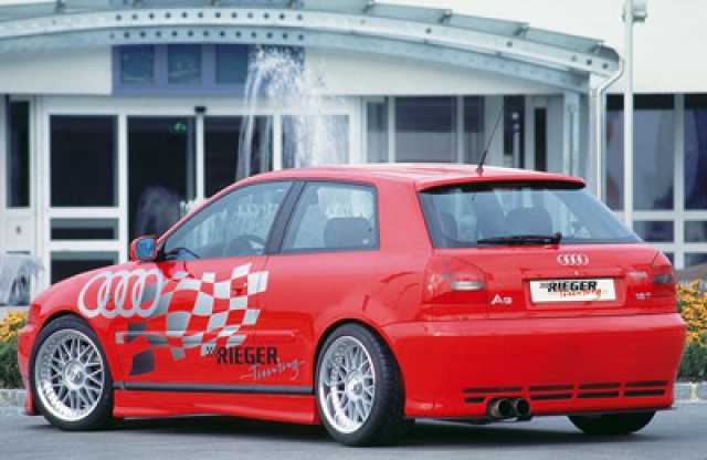

Ich habe da mal eine Frage…
Ich muss meine Stoßstange und meinen Rieger-Heckansatz lackieren lassen!
Bei der Gelegenheit ist mir die Idee gekommen den Heckansatz gleich dranspachteln zu lassen (falls das möglich ist).
Hab den Rieger-A3 mal dementsprechend retuschiert (nur amateurhaft)!
Mein Auto hat die gleiche Farbe, ist aber ein Facelift!
Nun wollte ich mal euere Meinung dazu hören, weil ich sehr hin- und hergerissen bin :verwirrt:

Ich habs bspw. nicht verspachtelt oder so, finde es, wenn ich mir die Bilder jetzt so ansehe, allerdings sogar besser so.
Ich find die Sicke nicht schlimm, können ruhig ein paar Ecken und Kanten da sein. Es fügt sich irgendwo auch ganz gut mit ein in die gedachte Linie, die vom Schweller nach hinten verläuft.
+ Dieser Beitrag wurde von eric am 27.02.2007 bearbeitet
also in meiner gegend hat das einer gemacht und ich find das schaut ganz gut aus
Also mir gefällt das gecleante auch sehr gut! Und wenn die eh noch zum Lacker müssen würde ich das auch gleich mit machen lassen!
