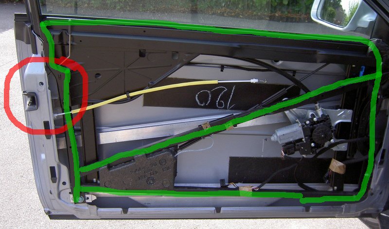

Bild 3: Muss ich diesen schwarzen (grün gefärbt) Rahmen abnehmen um an das Schloss zu kommen?

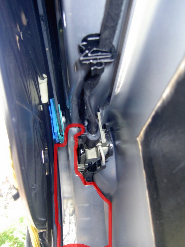

Bild 2 (Foto hinter der schwaren metall Platte): Kann man diese graue Platikabdeckung runternehmen ohne den Träger (Rahmen) Bild 1 (grün) runterzunehmen? Sitzt dahinter der Microschalter bzw. das Schloss?

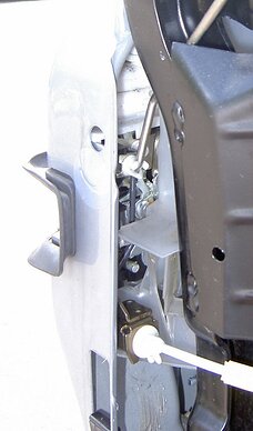

Bild 1: Kann mir bitte hier jemand 'einzeichnen' oder erklären was bzw. wo das Schloss (das mit dem Microschalter) ist? Was muss ich ausbauen und ersetzen?

Die Tür kann man glaube in 2 Teile zerlegen, einmal innen (Fenster) und einmal außen.
Boris
