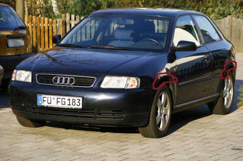

Nun bin ich aber nicht soo tief, hab gestern mal ein Foto gemacht, könnte auch noch nachmessen gehen wenn es hilft :mulmig:

kannst du vielleicht mal ein Foto machen wo man die umgelegte Kante sieht? Hab gelesen das es dann nicht mehr soo gut ausschaut und dann nachträglich eine Kante wieder angeschweißt worden ist.

Auf den Fotos in deinem Album haste ja noch beide kannten da.
Vielleicht hat auch jemand anderes ein Foto von umgelegten Kanten.

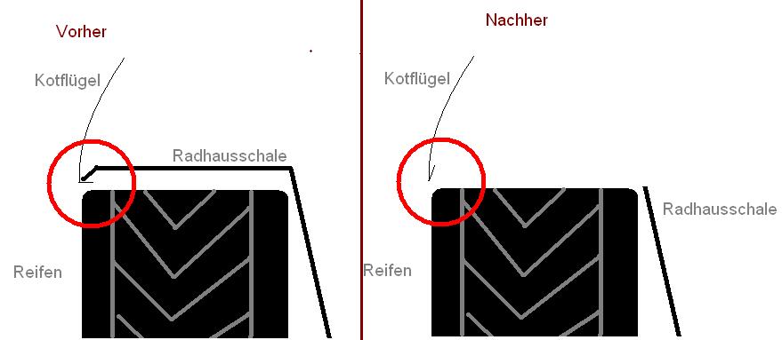

So ich hab mich mal ein bisschen künstlerlich enfaltet
Sollst du dir dann so vorstellen das der Kotflügel durchgeschnitten ist und du von vorne drauf siehst!
Vorher/Nachher Bild
jezt weiß ich schon eher was du meinst, hab unten ein Bild angehängt wo ich dachte das die Kante nach außen gelegt wird :confused:
Allerdings weiß ich jezt immer noch nicht soo ganz genau was du meinst, ich steh irgendwie auf dem Schlauch :dead:
