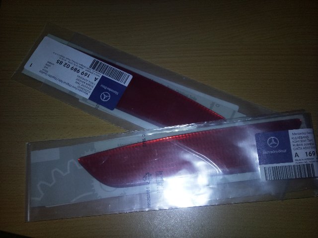

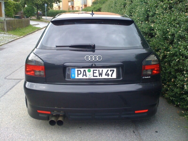

@bmw_overhauler hat welche von MB A bzw. B-Klasse zum kleben bei sich verbaut, ich denke man kann die Form ggf. auch noch anpassen.
Die hätte ich auch gerne, aber die haben kein E-Prüfzeichen, sind daher leider nur für die Benzen allgemein zugelassen. Ich stehe gerade vor dem gleichen Problem, denn die mitgelieferten "Klötze" gefallen mir übverhaupt nicht.

Die von der A-Klasse sind zum Aufkleben und etwas Flexibel. Dass diese kein eingeprägtes E-Zeichen haben stimmt. Letztens wurde mein geparktes Fahrzeug kontrolliert und ich hatte nen Zettel dranhängen, dass "Folie nicht ausreichend sei". Bin mit der MB-Teileverpackung hin, hab denen das kurz gezeigt und damit war das eigentlich auch schon wieder erledigt. Ist ein bisschen doof - aber naja. Weil's original Benz ist hab ichs trotzdem draufgemacht.

Das müssten dann diese hier sein:
A169 989 0185 (Klebeband)
A169 989 0285 (Klebeband)
Kosten um die 10 EUR pro Stück, ich glaube es war ein bisschen weniger; aber da bin ich mir nicht mehr sicher.

Hier leider doch. Hatte dererlei Probleme schon vor Jahren mit meinem Golf, deswegen lass ich micht nicht mehr auf "illegales" ein.

so reflektoren sind abgeholt, alles genau gepasst mit den Nummern
Nur eben leider ohne E-Prüfzeichen und somit ohne Einzelabnahme unzulässig. Erkundige dich sicherheitshalber vorher bei deinem TÜV, ob der die Dinger akzeptiert.
André
@Classic-Golfer
alles richtig! kein e-prüfzeichen würde finger davon lassen! ist genauso wie mit led kennzeichenbeleuchtung von bmw. bmw kann es bestätigen das sie ab werk verbauen und audi nicht! ich hatte von golf 5 plus geholt und in die schürze intergriert! die teile müssen e-prüfzeichen haben ist pflicht! sonst kann man gleich 3m folie nehmmen und selber welche schneiden…
