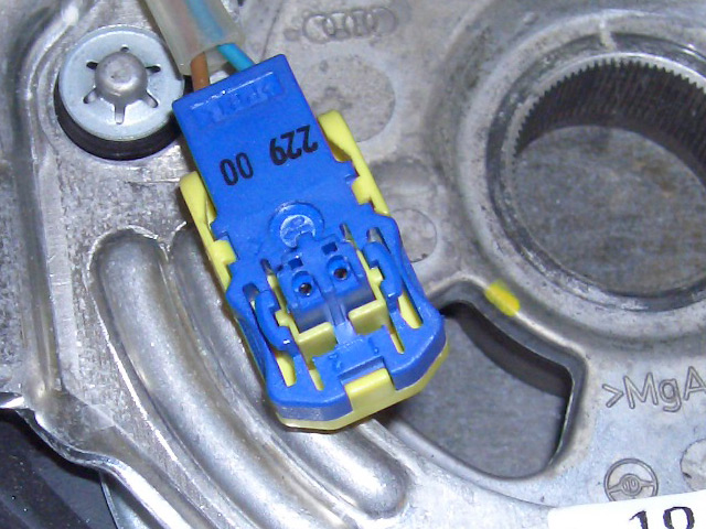

hat von Euch schon mal jemand ein Raid Airbag-Lenkrad
eingebaut? Gibt es ein Adapterkabel von dem Audi Airbagstecker in die Airbageinheit des Raid Lenkrades?
Ich habe mal zwei Bilder von dem Stecker und dem Anschluss gemacht und hoffe es kann mir jemand weiterhelfen.
Gruss, k-t-p
Ich habs bei mir selbst eingebaut.
Brauchte aber keinen Adapter. Habs einfach angesteckt, hat gepasst und hoffe mal das einfach funzt. :hammer:
Also zu mir haben sie gesagt, dass bei den alten A3 so um 97 der originale Stecker passt.
Bei den anderen (neueren) Bj gibts einen Adapter. Kannst direkt bei Raid bestellen.
Danke für Eure Antworten.
Dann werd ich erst mal das Lenkrad auseinander nehmen und mal sehen was da für ein Stecker zum Vorschein kommt.
Gruss, k-t-p
