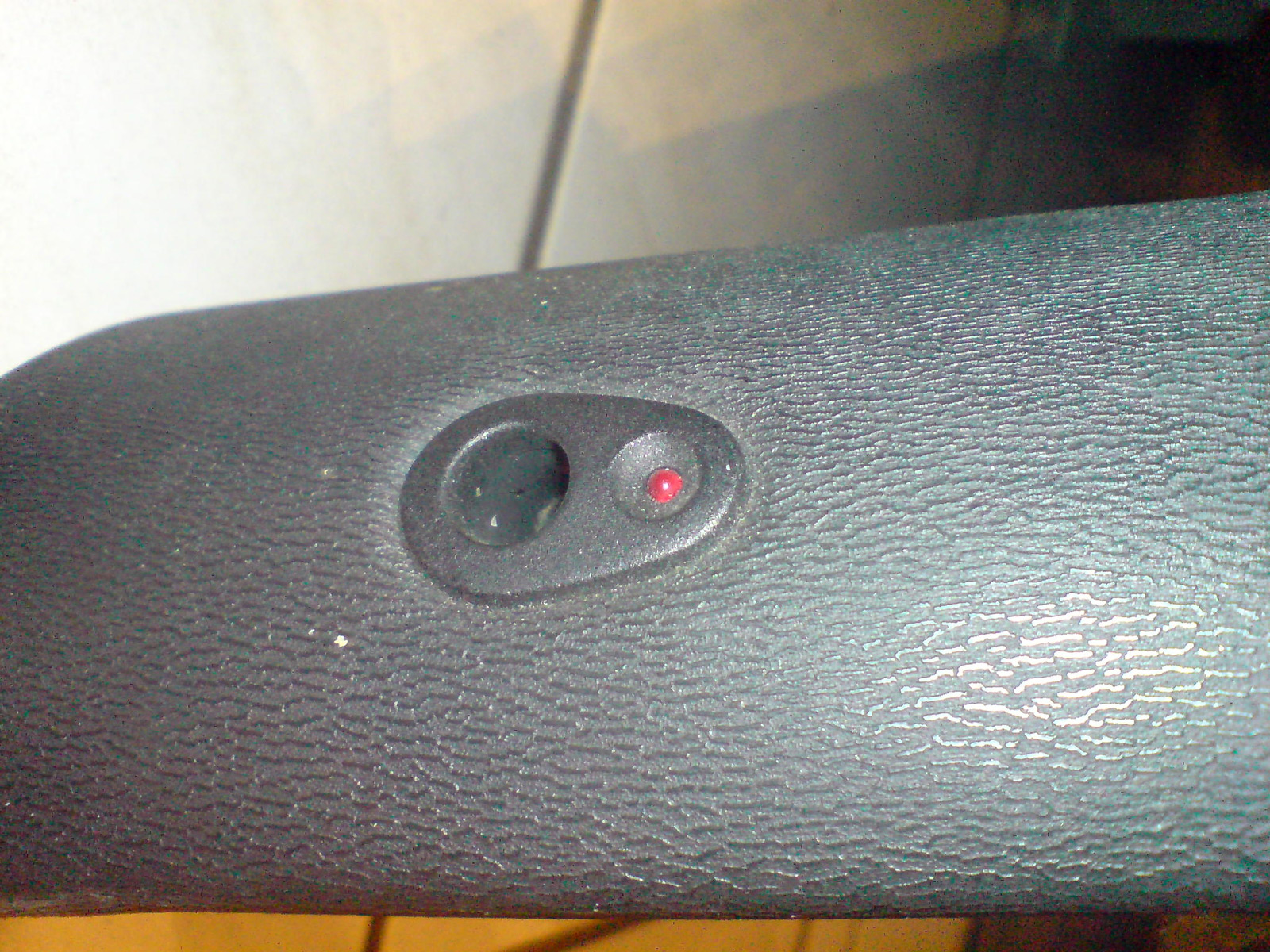

Hi Jungs,
hat jemand ein Foto von dem kleinen Einsatz in der Oberkante der Türverkleidung, in dem der Türpin geführt wird, und zwar der Einsatz mit LED für die Alarmanlage?
Und wie ist die Teilenummer für das Ding?

Vielen Dank für das super Bild!
Ist das Teil eigentlich bei VFL und FL gleich?

Hey,
also bei der Abdeckung für den Türpin gibt es unterscheidungen zwischen Vorfacelift und Facelift, sowie 2- oder 4-Türer.
Vorfacelift, 2-Türer: 8L3837189A 01C "Führung für Knopf für Fahrzeuge mit Diebstahlwarnanlage", satinschwarz, Preis: ca. 1,12€
Facelift, 2-Türer: 8L3837189A 4PK "Führung für Knopf für Fahrzeuge mit Diebstahlwarnanlage", soul (schwarz), Preis: ca. 1,12€
Ich hatte mir diese "Führung" auch schon mal gekauft für die Alarmanlagen Nachrüstung, allerdings war bei mir kein Loch vorgebohrt. Das heißt es sah genauso aus, wie die alte Führung. Vielleicht haben die bei VW auch nur wieder die Teilenummer falsch eingegeben oder ich hab die falsch aufgeschrieben
Naja jedenfalls ist bei dieser führung die LED selbstverständlich NICHT dabei. Die kostet weitere 15€
