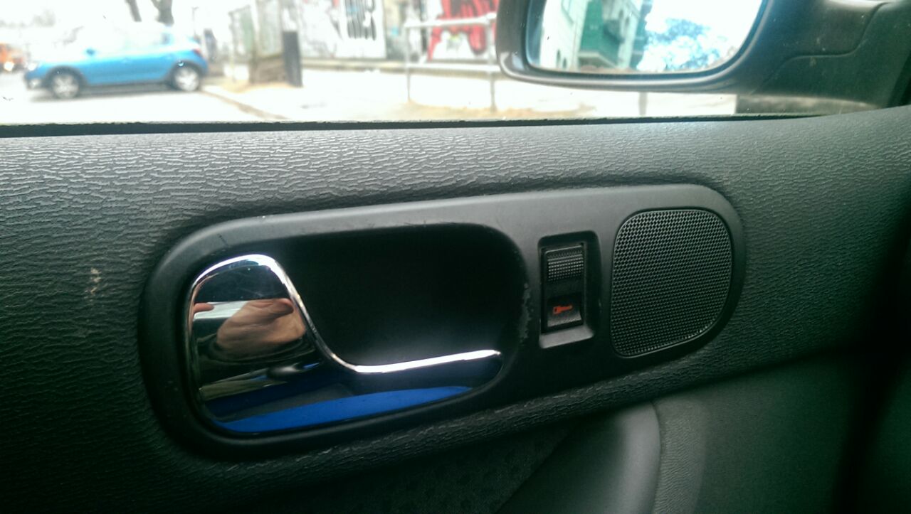

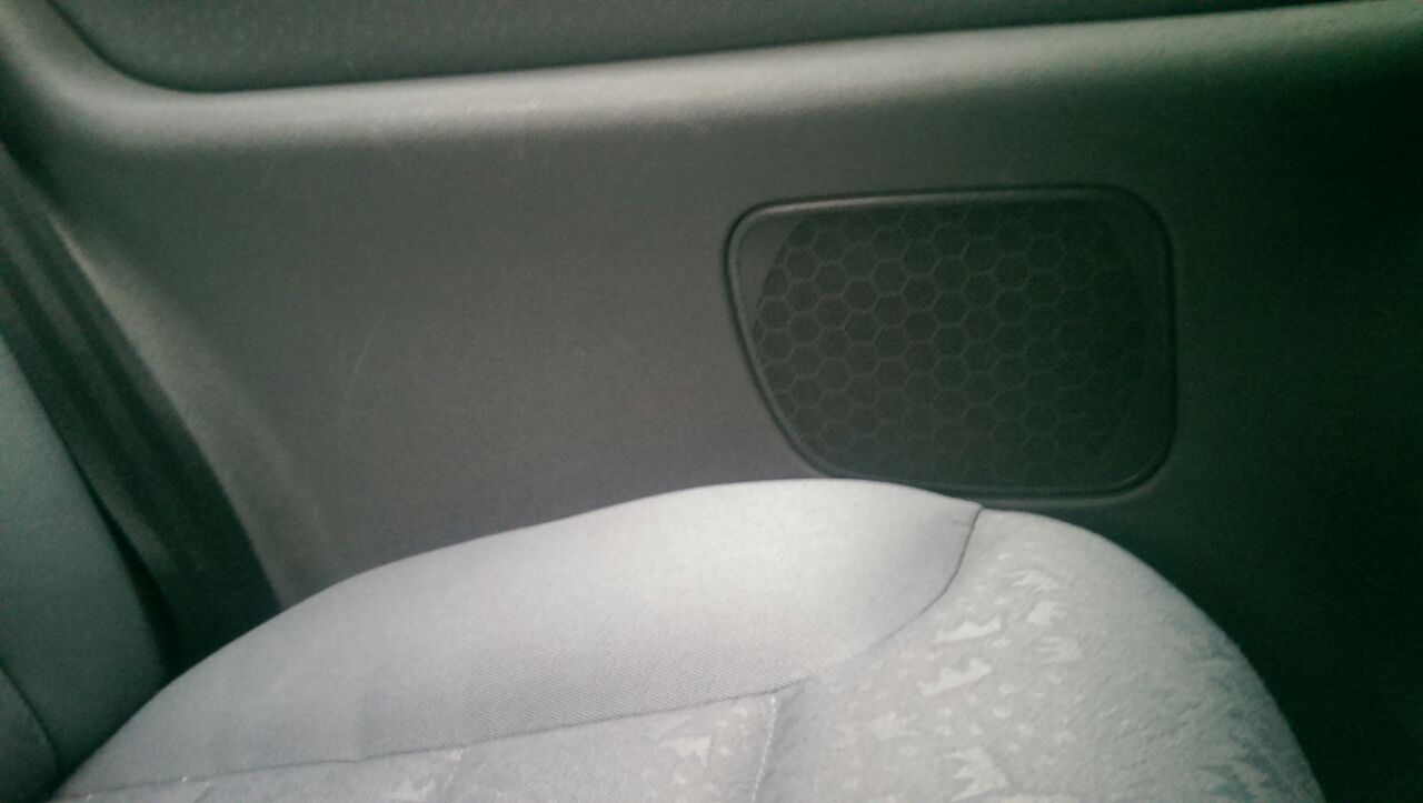

Ich habe mir von ihr mal Fotos schicken lassen, die Euch evtl. helfen festzustellen, was für ein Lautsprechersystem verbaut ist. Bose ist es sicher nicht :slight_smile:

Bose denke ich auch nicht, da ja die Werbung fehlt.

Du hast sicherlich das teilaktive Soundsystem mit dem Nokia-Subwoofer.
Dazu gibt es beim Freundlichen einen Adapter mit der Nummer 4D0 051 444 B. (Siehe Bild)
