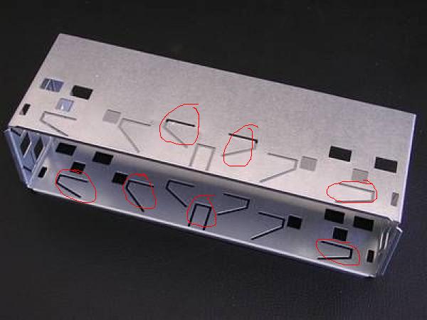

Ja das verstehe ich aber welche NASEN??? Da ist doch das Problem. Da sind keine Nasen die man umbiegen kann?!? Wie soll der Rahmen im Schacht halten?
Wenn ihr mir sagt wie man ein Foto einfügen kann, dann hau ich mal ein Foto von so einem Rahmen rein

na also da hast doch die nasen die du runterdrücken musst. einfach mit nem schrauben-dreher runterdrücken udn schon hält der ramen und du kannst dein autoradio reinschieben und das rasteet dann im ramen ein und ist fest . siehe bild wegen der nasen.
Du meinst hochdrücken? Wenn ich den rahmeni n den Schacht stecke muss ich die DINGER HOCHDRÜCKEN? Das er irgendwo da hält?
ja klar, die oberen musst hoch drücken und die unteren nach unten sonst kann es ja nicht halten .
Jetzt wird mir auch einiges klar. Erstmal vielen Dank für deine Hilfe. Ich probiere es nachher aus und schreibe noch mal ob ich Erfolg hatte.
Erstmal Danke hast mir echt geholfen.
Alles klar, hat alles wunderbar geklappt. Danke für deine Hilfe nochmal!
