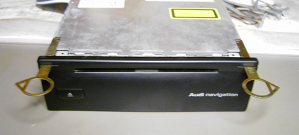

Dann war das bei meinem VFL anders.
@Auditor: Beim FL stimmt das aber auch nicht. Ich habe die selbe Konstellation (gehabt): Symphonie 2 mit BNS 4 Navi. Der Rechner hinten geht definitiv nur über Schrauben raus. Er ist mit 4 Schrauben seitlich verschraubt. Schlitze für das Entriegelungswerkzeug gab es bei meinem Navirechner auch nicht. Um dort an alle ran zu kommen muss wie Rainer schon geschrieben hat das schwarze Gestell raus. Zuvor muss die Seitenverkleidung weg. Dies genügt aber wenn diese nur weggeklappt wird. Siehe hier: Klick
Auf dem Bild sieht man auch rechts in der Verkleidung den Stecker der am Navirechner angesteckt wird. Wenn dieser weg ist ist auch das Navi stromlos und die Sicherung kann wieder eingesetzt werden.
Benni
Davon habe ich 2 Stück,
beide mit Schlitzen für die Entriegelungswerkzeuge.
Dann gibt es da wohl verschiedene Ausführungen.
