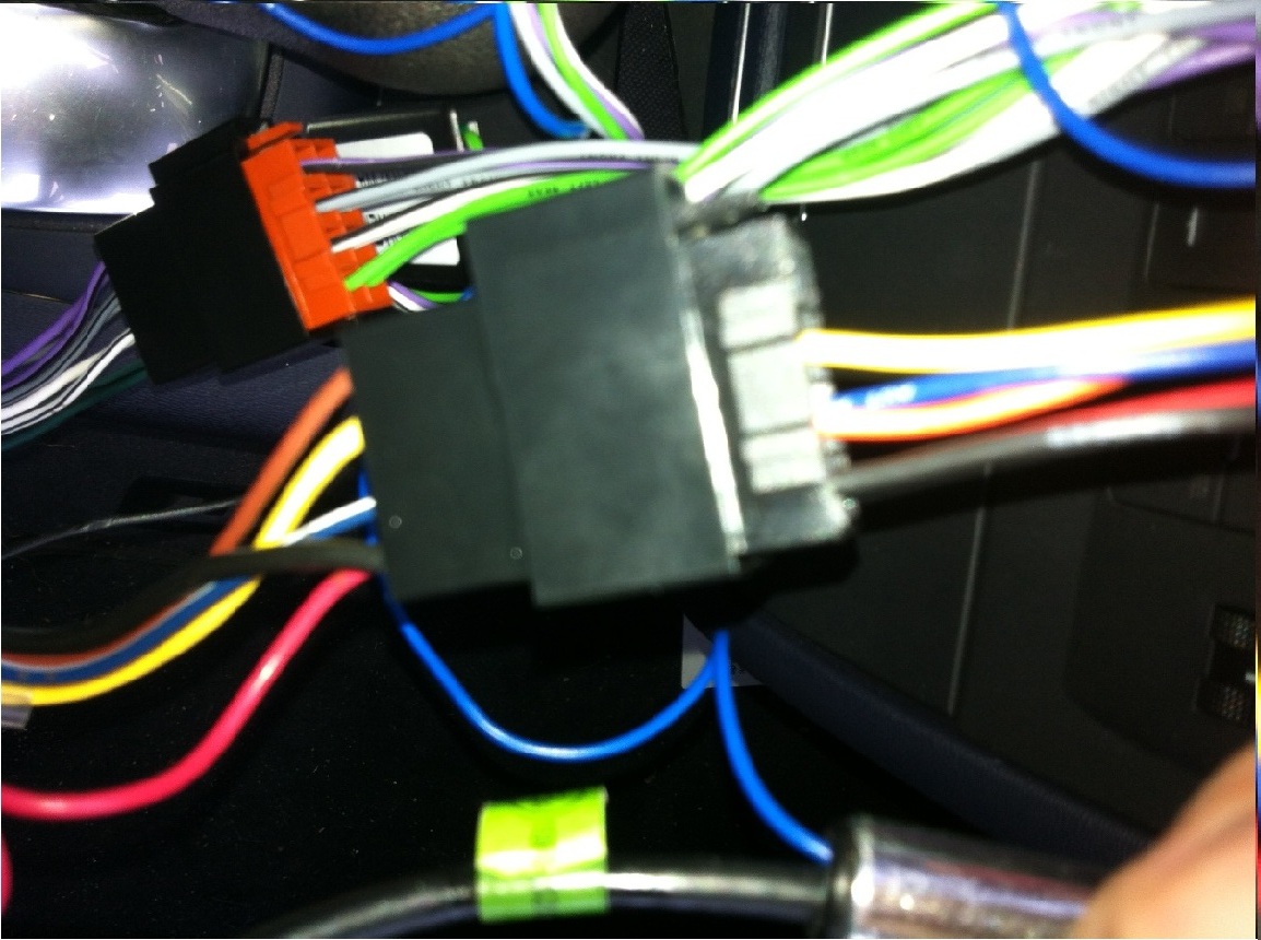

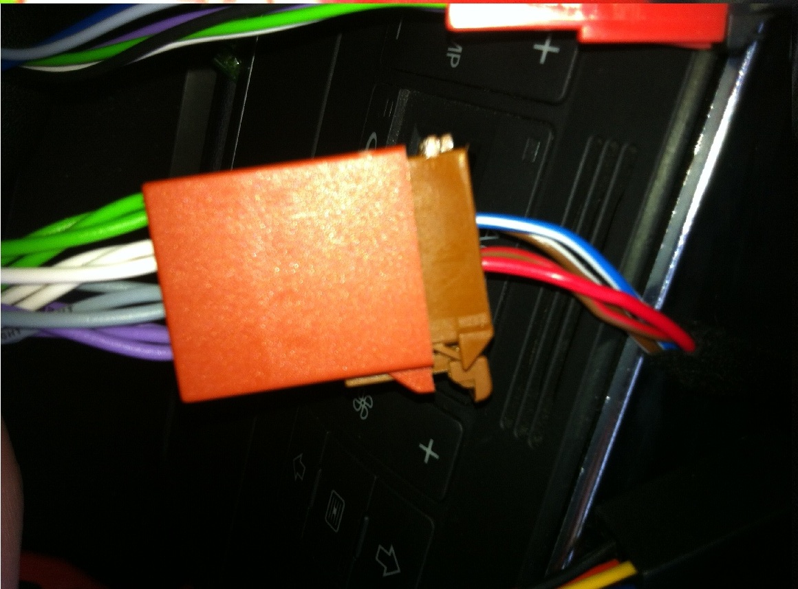

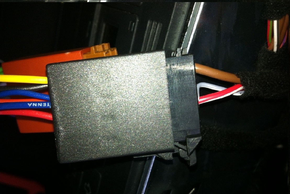

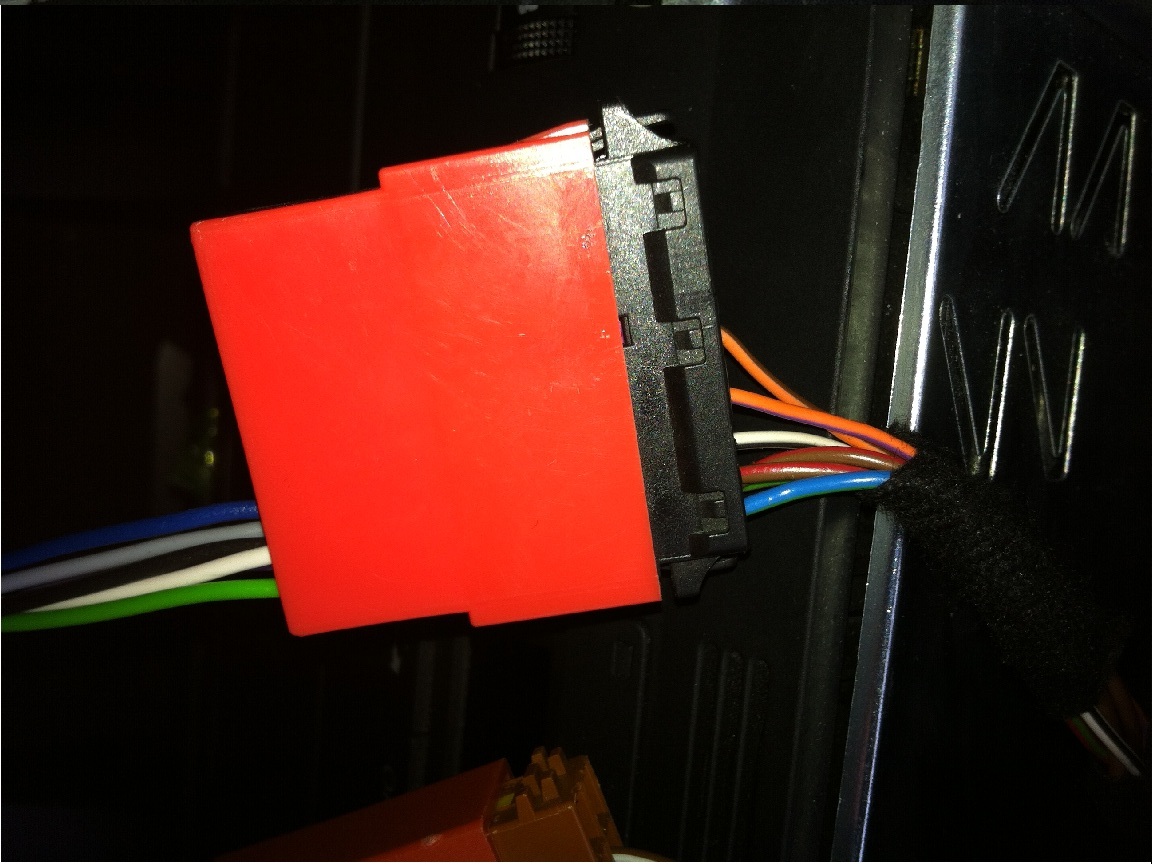

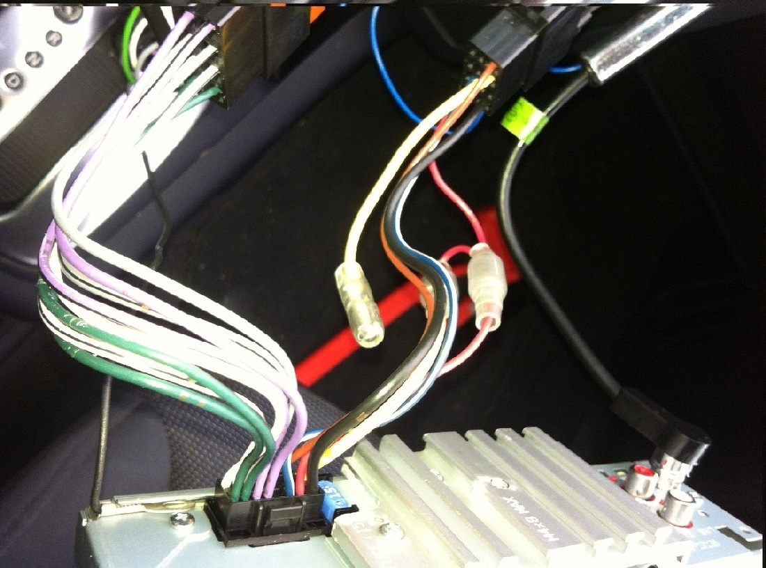

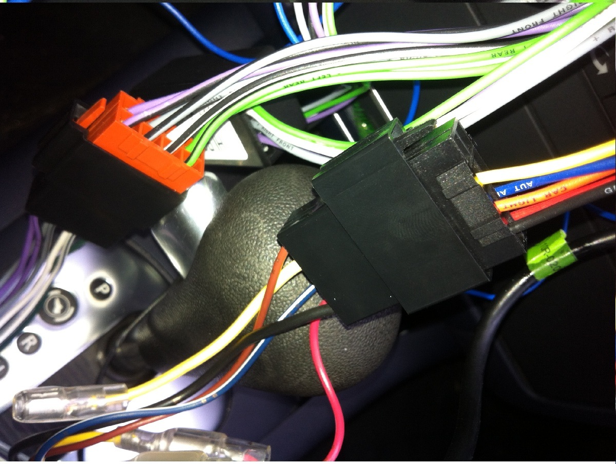

So habe mal ein paar Bilder gemacht, zu sehen sind hier die 3 stecker die vom Fahrzeug kommen dann das Verbindungskabel Audi-> neues Radio und am Ende der spezifische Stecker für das JVC Radio.

Hmm das nenne ich mal Kabelsalat ! :smiley:
Seh dir bitte das 4. Foto an von oben gezählt, das hast du einmal Braun = Masse, Rot = Dauerplus, der dünne graue Draht ist die K-line Leitung, dieser darf nur beim orig. Audi Radio angeschlossen werden. Daher verfolge mal bitte die K-line auf was sie letztendlich angeschlossen ist… weil so aus den Bildern kann ich das jetzt nicht erkennen. Der darf weder in dieser Box enden, weder mit irgend ein Kabel der vom Radio kommt.
Wenn das okay war, b.z.w. dies behoben hast, dann kannst du folgendes tuen bevor du dein Radio wieder einbaust:
Radio einschalten und an allen Stecker dran wackeln… auch bisschen dran drehen… so müsstest du eig. schnell einen Wackelkontakt feststellen.
Wenn du das gemacht hast, Radio ist noch an, mache die Zündung ein, und schalte die Heizung an (ECO) und guck was passiert… ob sich da was ändert mit dem Radio… Auch mal Radio ausschalten und dann die Heizung anmachen…
Sollte das Radio dabei sich einschalten dann liegt das an die K-line Leitung was dann als "Zündungsplus" fungiert. (was natürlich nicht so sein soll)
Die k line leitung ist mit nichts verbunden, auch bei Heizung an/ aus passiert nichts. Hab auch an den Kabel gewackelt und gedreht aber ging trotzdem nicht aus.
Gibt es evtl. irgendwelche Sicherheitseinrichtungen von Audi die bei hoher lautstärke oder etwas ähnlichem abschalten ??
Werde demnächst nochmal versuchen den Fehler zu produzieren und mal die Spannung am Stecker messen dann weiß ich ob das Problem am Radio liegt oder ob garkein Dauerplus mehr ankommt.
