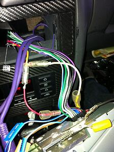

Hey Jungs brauch mal wieder Hilfe in einer Elektrofrage. Habe am Freitag meine Funk ZV angeschlossen, seit gestern geht nun aber mein Radio nicht mehr an… direkt nach dem Einbau war noch alles ok.
Habe jetzt schon die Radiosicherung gecheckt und die Hauptsicherung für das Radio. Sind beide Ok.
Jetzt habe ich an den Leitungen Strom gemessen, auf dem einen habe ich Strom auf dem anderen nicht. Es müsste aber auf beiden (gelb/rot) Strom sein oder?
Also das eine ist meine ich Dauerplus und das ander Zündplus

ja müsste dieser sein, ich hab das radio ja so angeschlossen das es nur bei eingeschaltener Zündung angeht… habe quasi vom adapter und vom radio die jeweiligen roten/gelben kabel getauscht… sieht man oben ungefähr an dem bild. das originale rote kabel vom adapter läuft auf mein gelbes kabel vom radio und das rote vom adapter auf mein gelbes kabel vom radio. sprich zündplus geht nichtmehr. wenn ich die beiden zuleitungen vom radio mit dem funktionierenden kabel vom adapter verbinde geht das radio an und aus aber eben nur manuell über den powerknopf.
