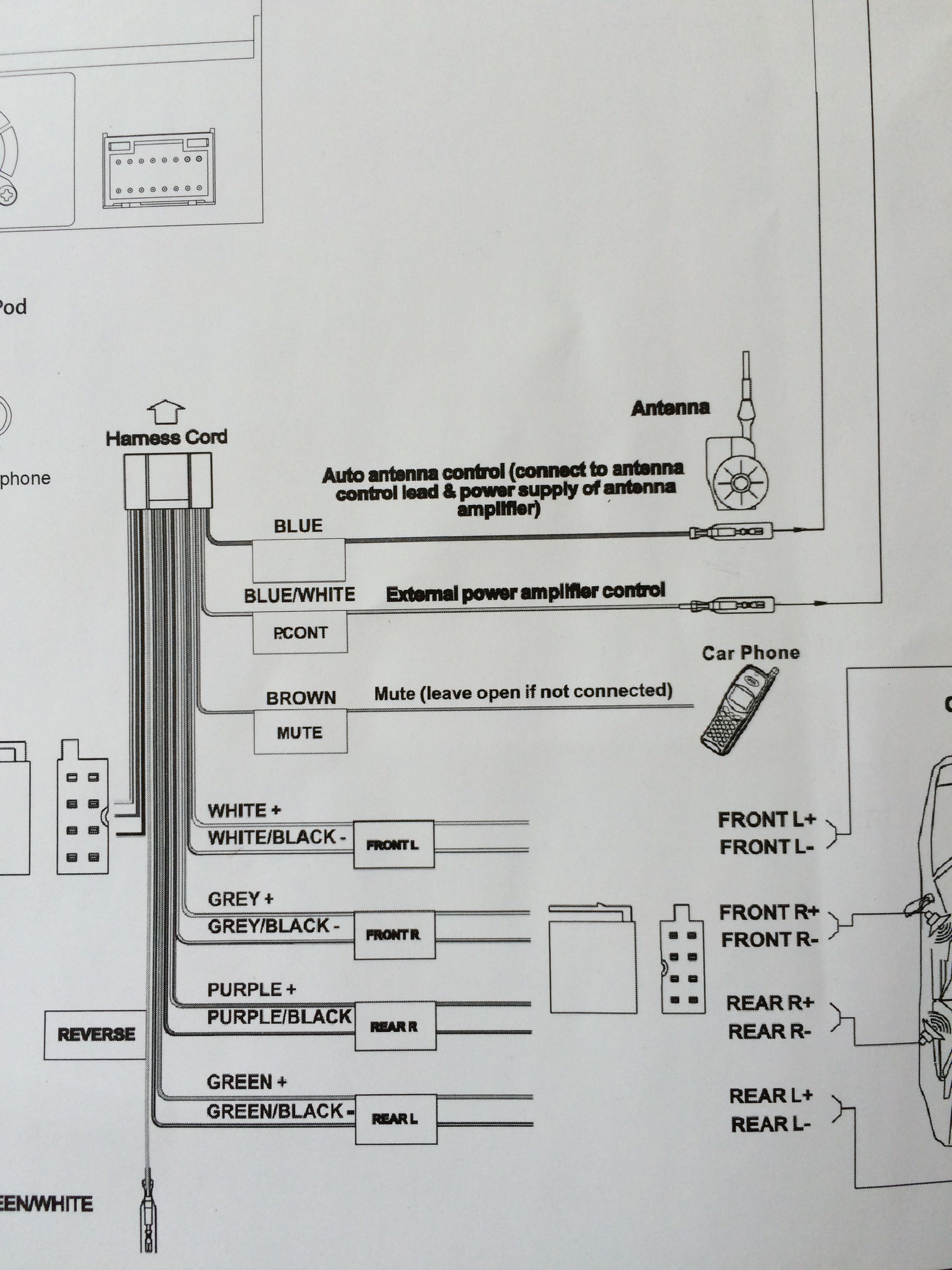

Hallo Jungs,
und zwar habe mir ein Audiovox VME 9415 zugelegt und der Radioempfang ist gleich null woran kann dass liegen? Habe mir nochmals den Kabelplan vom Radio angesehen und das Blaue kabel scheint die Stromversorgung für den Antennenempfang zu sein? (siehe Bild) falls es so wäre welches der Kabel am Audi gibt mir diese Stormversorgung?
MFG
