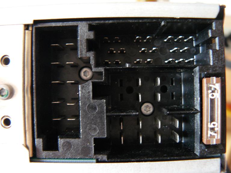

Ich habe in meinem Radio-Schacht 4 Kabel hängen, alle ohne Kabelschuh, also blank. Diese Kabel kommen von den hinteren Boxen und sind nirgends angeschlossen. Nun weiß ich nicht wie und wo ich diese Kabel befestigen soll. Die Lautsprecherkabel von den Frontboxen sind ordnungsgemäß angeschlossen.
Ich verstehe bloß nicht, WO nun die hinteren dran müssen und vorallem, welchen Kabelschuh ich benutzen muss. Bild ist vom Chorus anbei. Baujahr ist 2001.
Vielen dank für eure hilfe - bin echt ratlos
Wenn deine verkabelung original ist, sind die 4 Kabel keine direkten Lautsprecherkabel, sondern die Kabel zum Verstärker des aktiven Hecksystems (zu erkennen am schwarzen Subwoofer in der linken Kofferraumverkleidung)
Diese 4 Kabel kommen in den Stecker C1:
