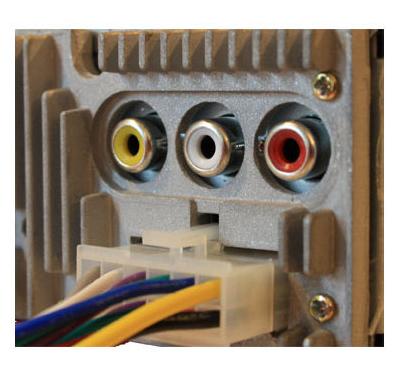

Ja die Chinch kommen unter dem Fahrersitz raus, und mein Radio hat so ein Anschluß wie etwas auf dem Bild zu sehen.

Der gelbe Stecker ist bei deinem A3 für die hinteren Lautsprecher inklusive Sub und gehört an die Pins 1-6 vom Stecker I (siehe link). Der rote Stecker wird bei Fremdradio nicht angeschlossen. Thema Adapter wurde ja bereits erwähnt.
Gruß Mackie
Hallo, so habe mir den Stecker geholt und alles im Grünen Bereich klappt alles. Nochmals Danke für die Hilfe und Antworten
