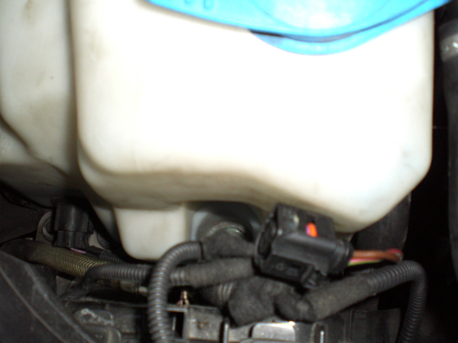

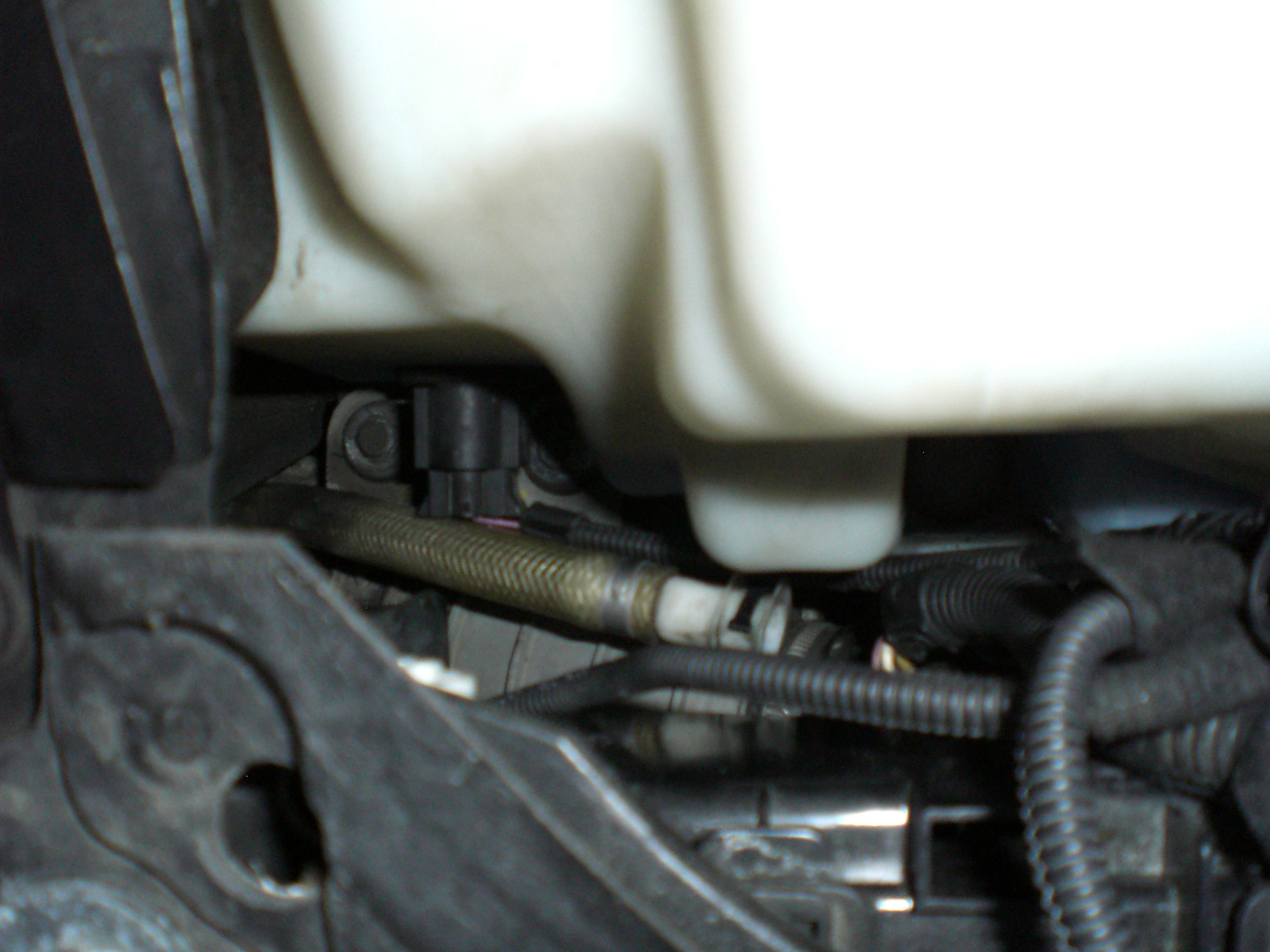

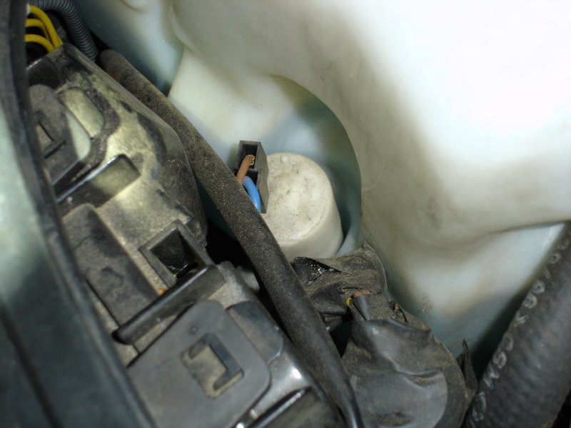

Ich hab mal noch ein Bild angehängt. Vielleicht könnte mir da jemand noch sagen was der durchsichtige gartenschlauchartige Schlauch ist der da vor dem Behälter liegt. Dieser scheint nicht angeschlossen zu sein?
Auch würde mich interessieren wozu auf dem Bild der lose Stecker am Kabelbaum ist? Hat der ne spezielle Verwendung?
Danke für jeden Tipp und Hinweis
Dieser gartenschlauchartige Schlauch ist die Zuleitung von der Pumpe zu den Hubzylindern für die SWRA. Ein offenes Ende sollte da nicht sein :wink:
Der lose Stecker geht zur Hochdruckpumpe. Wenn nicht angeschlossen, kann's nicht funktionieren. Die Pumpe sollte außen am Wasserkasten sitzen wo es so hellgrau auf dem Bild aussieht. Der Stecker wird dann oben auf die Pumpe aufgesteckt. Kann's auf dem Bild nicht genau erkennen, aber sieht fast so aus, als wäre da gar keine Pumpe vorhanden und nur ein grauer Stopfen drauf.

da wo es jedenfalls hellgrau ist, ist keine pumpe montiert. beim rumschrauben eben hab ich auch einen kleber com scheinwerfer gefunden der aus dem jahre 08 ist. muss wohl was getauscht worden sein und das mit der reinigungsanlage wurde dann wohl vergessen.
ist aber ungewöhnlich oder?

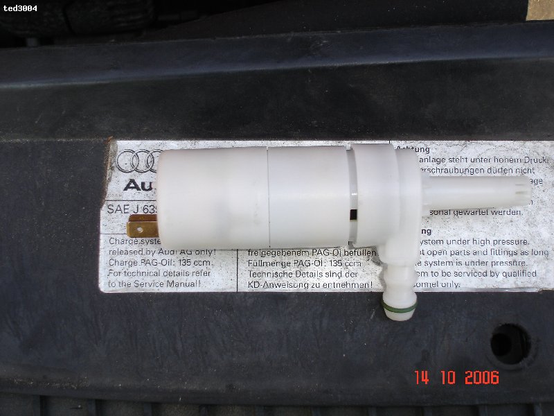

das sollte die pumpe sein. die düsen der swra werden nur über den wasserdruck gesteuert. wenn eine düse geht, ist auch eine pumpe angeschlossen.
ja bei der SWRA geht auch gar nichts, bei der normalen wisch wasch geht nur eine mein ich. Ich hab also zwei Probleme gleichzeitig!
Danke für das Bild mit der Pumpe. Ich seh da nur einen Anschluss, muss da dann mein offener Schlauch drauf? Und gehts dann von dort aus auch automatisch weiter zur anderen Seite, ich hab nämlich keinen zweiten Schlauch oder eine Abzweigung gesehen?
Oder ist das so verbaut das man es nicht sehen kann?

Die SWRA hat eine eigene Wasserpumpe Bei deinem Bild sieht man das diese fehlt. Also brauchste eine neue Pumpe für die SWRA.
Als Wischwassertank müsste der 5,3 oder 5,5 Liter verbaut sein.
Jepp-…so iszts korrekt…wurde ja aber auch schon gesagt…Pumpe fehlt def. denn Schlauch und Kabelstecker oxidieren da nur so rum…! Ohne die gehts mal gar nix.
