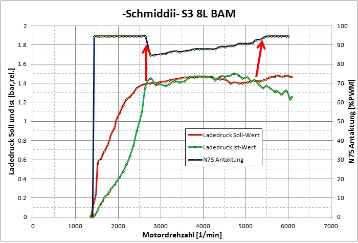

Ich hänge noch ein Diagramm an, das mir BW-Boosted aus meiner Logfahrt erstellt hat.
Darauf kann man sehen, dass das N75 teilweise am Anschlag läuft.
Wenn alles dicht ist schafft er eben nicht mehr. Sieht jetzt nicht schlimm aus…
Aber ist es normal, dass er den Druck über das N75 ab ca. 1.4bar in den Ansaugschlauch durchlässt ?
Julian hat mit 2bar abgedrückt und der hat den Druck gehalten…
