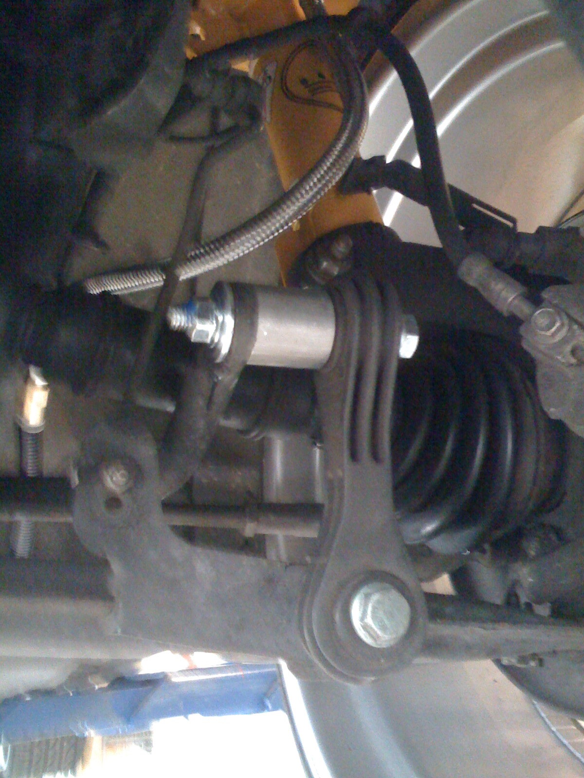

Servus,
Hier mal ein Bild mit originalen Koppelstangen und R32 Stabi
Gruss Senner
Du hast ja schon ein Adapterstück mit eingebaut, damits nicht so schief steht, vielleicht schleift die Hülse am Stabi --> Metall auf Metall. Oder vielleicht kommts ja von was ganz anderem.?!
Was ist das eigentlich für ne dünne Stange am Querlenker, hab ich noch nie gesehen? Hat das was mit Xenon zu tun?
Keine sehr elegante Lösung auf dem Bild wenn Ihr mich fragt. Durch die Hülse wirkt die Koppelstange wie ein Hebel auf den Stabi. Wie Mozart schon sagte ist der R32 Stabi wirklich baulich nicht führ den A3 geeignet. Ja die dünne Stange ist für die Automatische Leuchtweitenregulierung.

Naja, ist so ne streit frage, aber ich oder auch viele andere mit Airride Fahren so…
René
Man sieht eindeutig, dass es bei DEM 1.8er nicht passt…und beim 1.6er auch nicht…kenne die Quetscherei mit dem R32…
Da wird lieber getrickst und gebastelt, anstatt gleich was richtiges zu verbauen, was auch zum Auto passt. Wenn da zwischen dem Distanzstück und dem Stabi kein Gummi sitzt, dann ist wohl recht klar, wo es quitscht…

Sorry, aber das ist Quatsch, wer mein Auto kennt weiß was Sache ist. Bei mir im Gutacht steht auch, dass ich einen H&R fahren soll, habe es genau so mit dem Tüver abgesprochen und gut ist. Ohne Stabihülse funktioniert es nicht, das ist richtig. Der Hebel wirkt nicht auf die Koppelstange, wenn dann auf die Schraube. Aber das ist ein extra Biege-Zug-Schraube…
MFG René
Die Bastellösung da haben im Golf4-Forum viele.
Da gibts fast nur positive Erfahrungen.
Dass ordentliche Koppelstangen bzw anderer Stabi dennoch die bessere Lösung ist, steht außer Frage.
Nur, dass das da oben vollkommen sch***** ist, ist auch falsch.

Ich hab doch gar keine Frage gestellt. Es geht doch darum, dass User Lemon den R32 Stabi verbaut hat und probleme damit hat. Ich habe ihn nur meine Variante gezeigt wie ich es gemacht habe. Was er jetzt macht sei doch ihn über lassen… oder nicht. Hat ja nur die zwei Möglichkeiten
  1. So wie ich und 1000 andere Fahren
    oder
  2. Einen einen H&R o.ä zu verbauen
Oder bin ich im falschen Film
Ich hab Senner und Lemon auch durcheinander geworfen, ich dachte, das Bild sei von Lemon.
Danke euch allen versuche es dann so wie wie Senner zu machen :wink:
