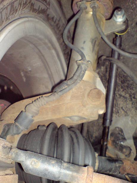

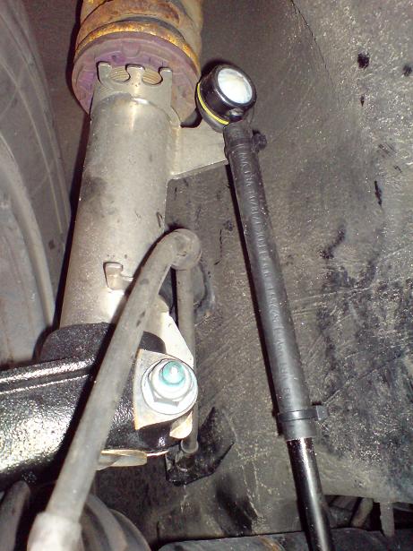

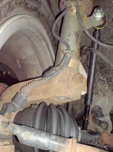

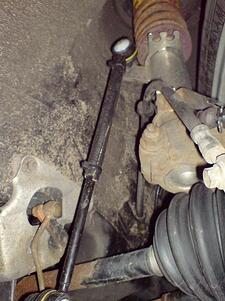

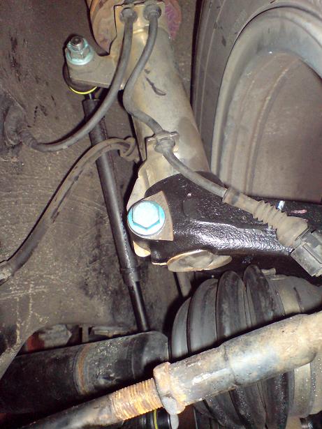

Hier mal n paar Fotos beider Seiten!
laut Aussage meiner Werkstatt wäre es möglich dass der Bremsschlauch an der Koppelstange schleift und darum dürfte ich so eigentlich nicht fahren…
Allerdings…
der TTStabi ist ja der gleiche wie der den KW selbst verkauft… Richtig??
wie kann dann sowas sein?

aha bilder sagen doch mehr als tausend worte!
