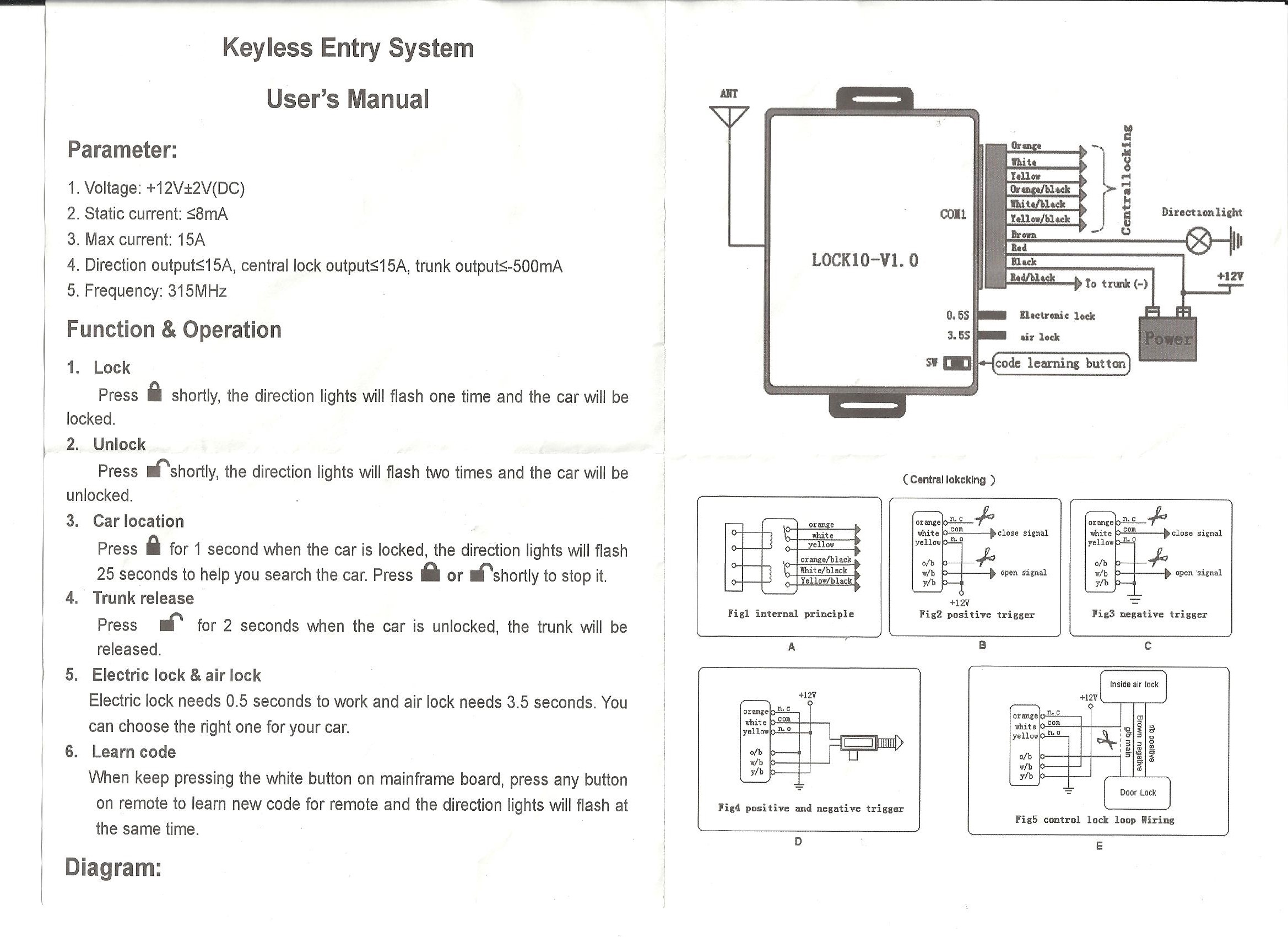

habe mir ein neues Set in Ebay ersteigert & lt. Anleitung angeklemmt.

Angeschlossen hab ich folgendermaßen:
  • Braun: Blinker hab ich an die alten Blinkerkabel des ersten Empfängers angeklemmt - funktionieren auch. (Grün-/Schwarzes-Kabel und Schwarz-/Weißes-Kabel)
  • Rot: Direkt an die Batterie angeschlossen
  • Schwarz: Auch direkt an die Batterie
  • Rot/Schwarz: Hab ich nirgends angeklemmt, da mein Kofferraum über die ZV läuft und nicht separat gesteuert wird
Der alte Empfänger war wie Fig3 - negativer trigger angeschloßen, also habe ich wieder dieses Schaltbild genommen:
  • Gelb und Gelb/Schwarz: hab ich an die Erdung angeschloßen
  • Weiß: an das Schließsignal (glaub war ein grau-rot Kabel)
  • Weiß/Schwarz: an das Öffnensignal (war glaub ich grau-schwarzes Kabel)
  • Orange und Orange/Schwarz: hab ich nirgends angeklemmt
Ich fahre ein Audi A3 - 8L
Kann mir jemand bei meinem Problem weiterhelfen??
