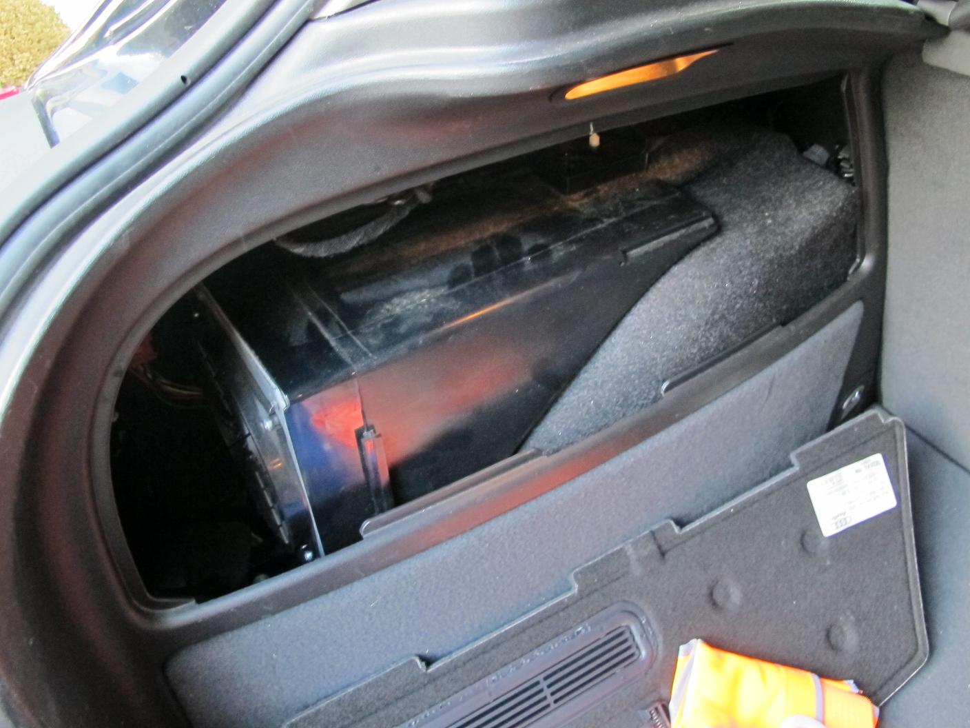

  3. In meinem a3 ist hinten im kofferaum auf der fahrer seite ein kleiner subwooferverbaut also ich vermute stark das das ein sub ist, wüsste nicht was es sonst sein könnte!?

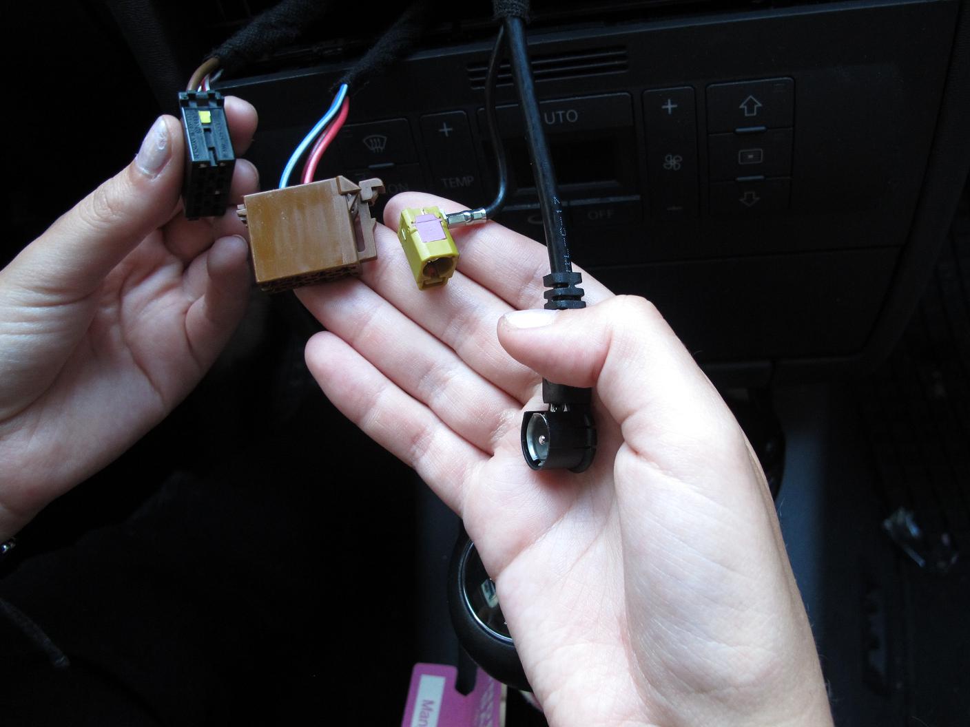

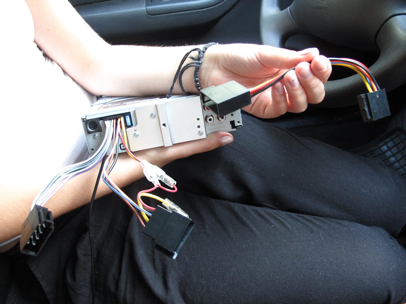

Habe hier 3 Bilder eines mit den stecker vom auto das 2. die stecker vom radio + ein kleiner adapter der mir einer vom MM empfohlen hat und noch das "ding" im kofferraum!
das gelb rote zeug hat mit ein freund schon irgendwie umgesteckt?! ist das so richtig?! erkennt man es auf dem bild?
auf dem 2. bild in ihrer linken hand ist das der adapter der das regelt mit dem strom ?! sollte es mit dem gehen?
ich habe diesen angeschlossen+ noch den grossen adapter sprang trotzdem nicht an?! gruss
Erstmal sorry, ich habe mich vertan. ich habe nicht den gleichen Adapter wie du. Wenn du meinem Link folgst, solltest du sehen, das bei dem Adapter noch eine zweites Kästchen bei ist, welches die Can-Bus Anbindung erledigt, also Strom!
Du hast nur den Aktivadapter, damit deine hinteren Lautsprecher funktionieren.
Um überhaupt erstmal Strom auf das Radio zu bekommen, müssen das gelbe und rote Kabel vom Radio (sind ja schon) zusammengesteckt auf den PIN 7 des Audianschlusses. Da sollte Dauerplus drauf liegen. Hast du mal gemessen, iob da auch Strom drauf ist? Sicherung in Ordnung?
Wenn ich mir die Bilder so ansehe, sollte es schon richtig gesteckt sein.
Diesen Adaper in deiner linken Hand solltest du nicht benötigen, dafür kann man ja am Radio die gelbe und Rote Leitung auf jede Art zusammenstecken. Was anderes macht dieser Adapter auch nicht.
Mit meinem verlinkten Adapter sollte es auf jeden Fall funktionieren. Damit hast du aber auch nur Strom auf dem Radio, wenn die Zündung an ist.

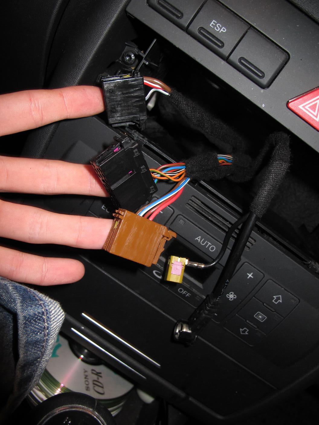

Was bzw welchen meinst du mit "länglichen"?
Also von denen die man auf dem letzten Bild sieht!?
uups da ging wohl einer vergessen, stimmt! werde morgen sofort nochmal ein bild uploaden… oh mann! danke vielmal für die aufmerksamkeit!
gruss
so, hier noch das bild auf dem alle 3 stecker zu sehen sind!
ist der von itzak aufgelisteter adapter immernoch der richtige?!
Also, der schwarze links ist der Block A mit Strom, der "längliche" schwarze ist die Ansteuerung für den Sub und die hinteren Lautsprecher (wird in den orangen Stecker gesteckt), und der braune ist für die vorderen Lautsprecher. Sieht man daran, dass nur vier Leitungen (re. + und -; li. + und -) abgehen.

noch ne frage was ist eigentlich der kleine gelbe stecker? der schwarze ganz rechts ist wohl die antenne oder?
Das ist die Antenne, jup.
Das andere sieht nach nem Massepunkt aus!
Der gelbe ist auch für die Antenne (Fakra-Stecker), kann aber nur mit original Audi-Radios verwendet werden. Zusammen mit der "normalen" Antenne ergibt sich dann das sog. Antennen Diversity, was zu einer enormen Empfangsverbesserung führt.
Stell dich darauf ein, dass der Empfang mit dem JVC etwas schlechter sein wird.
Zudem benötigst du einen Phantomspeiseadapter für den Antennenanschluss, damit dieser mit Strom versorft wird (je anch Anschluss an deinem JVC (Iso 150 oder 50):
