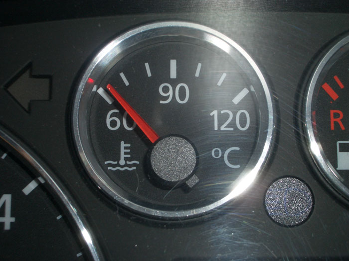

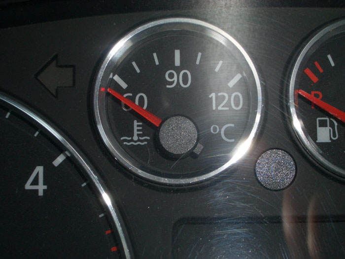

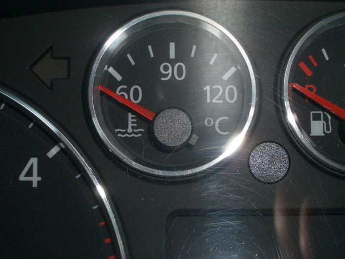

Kühlmitteltemperatur: Beide Anzeigen bewegen sich ja in kleinen Schritten, und der Zeiger der Kühlmitteltemperatur steht genau einen Schritt zu weit oben. Ich hab 2 Fotos angehängt. Das eine ist, wenn Zündung aus ist und kein Licht an. Dann liegt der Zeiger, gleich wie der der Tankanzeige, am Aluring an. In dem Moment jedoch, wo ich das Licht anmache, also auch die Uhr/Datum und Kilometerstände angehen, springt der Zeiger um einen Schritt hinauf. Wenn dann Zündung an ist geht er auch ca. 63°C statt auf 60, und wenn der Motor warm ist auf 93 statt 90.
Das ganze ist, seit ich vor einiger Zeit meine Tachoringe eingebaut habe. Ich könnt mich zwar nicht erinnern, die Anzeige berührt zu haben, aber irgendwas muss wohl passiert sein.
Hat hier wer ne Ahnung, wie man das beheben könnte? Zeiger runternehmen und anders aufstecken probieren?

  1. Bild: Zündung an (egal ob Licht an oder aus). Temperaturzeiger steht - Motor ist kalt - auf 63°C.
  2. Bild: Licht an, Zündung aus. Temperaturzeiger hat sich einen Strich nach oben bewegt, Tankanzeige nicht.
  3. Bild: Licht aus, Zündung aus. Beider Zeiger liegen am Aluring an.
