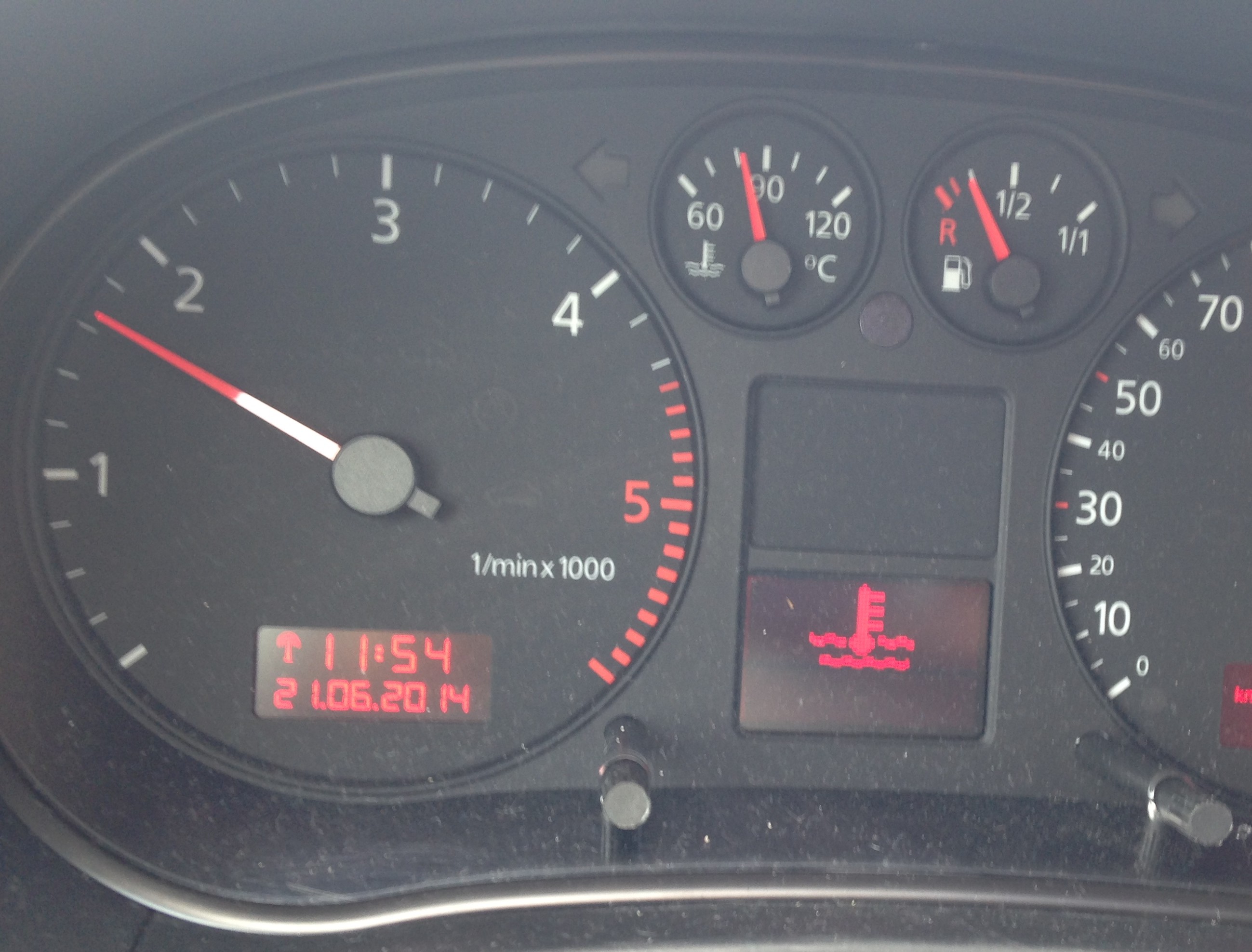

gestern Abend bin ich gefahren und nach ca. 5 min kam die Anzeige wie auf dem Bild und 3x ein piepen. Ich bin noch nach hause gefahren ca. 15 km. Da hab ich dann gesehen, dass die Kühlflüssigkeit unter dem Minimum war.
Heute morgen habe ich dann 500 ml destiliertes Wasser nachgefüllt und dachte ich bin über dem Minimum. Jedoch nach ca 10 min fahrt kam wieder das piepen und die anzeige. Bin wieder trotzdem noch ca weitere 15 km gefahren.
Hab gerade gelesen laut Handbuch sollte ich das Auto lieber abstellen. Hier im Forum hab ich noch gelesen evtl. könnte das der Kühlmittelausgleichsbehälter sein mit neuem Sensor.
Aber ich habe auch Angst, dass es evtl. was größeres ist. Wer kann mir weiter helfen ?

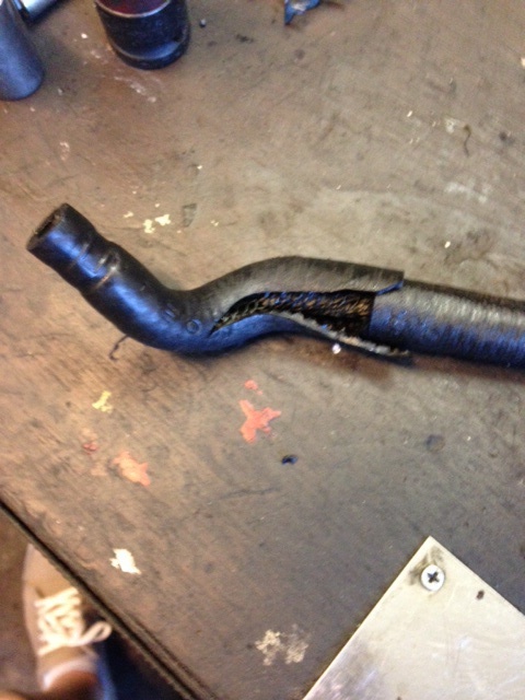

Edit… Ich hab noch ein Foto rein von dem was bei mir über Nacht passiertist. Davor war nie was… Vlt ist auch ein Marder Schuld daran.
Also nach 30-40km auf 90grad ist aufkeinenfall normal, ist denn der Flüssigkeitsstand nach dem auffüllen wieder abgesunken? Sind die Abgase weiß? Bei der temperaturgeschichte könnte man auf das Thermostat tippen. Wird er im Stand schneller warm?
Danke! Ich hab einen Kollegen dazu motivieren können das anzusehen. Ist provisorisch repariert. Ein schlau von einer Benzinleitung (Netz). Und ein Ende war ohne Manschette, die war locker.
Das sind 2 Schläuche zum kühlen am Motor gewesen.
Wasserschläuche Soll ich mir jetzt kaufen. Wo gibt's die ?
