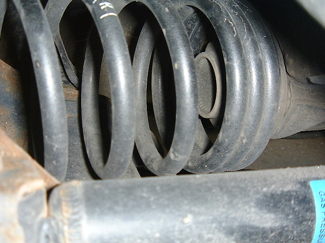

Ich hab jetzt seit 1 Jahr H&R Federn verbaut in letzter zeit is der hart wie sau, gestern hab ich dan gesehen das bei den hinteren federn 3 gänge aufeinander liegen. Sollte normal nicht sein oder??
Doch…ist völlig normal…
Ist der Wagen noch weiter gesackt nach dem EInbau? Oder sind evtl. die Dämpfer kaputt…?
Nee die Dämpfer sind in Ordnung. Der Waagen stand ca 2 monate danach war er noch viel härter. Ich hab jetzt mal die Federn ausgebaut aber die gehen nur ein stück weiter auseinander, also nicht mehr so wie sie sie einmal waren.
