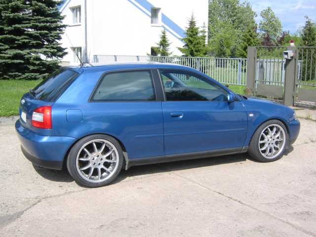

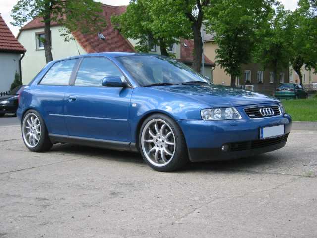

Glaube nicht, dass es bei den quattros normal ist! Bei mir hab ich es komplett runter geschraubt und so sieht es auch noch heute aus siehe Bilder! Habe aber ein KW - Gewinde drin.
Glaube auch kaum, dass du ohne die Gewindeverstellung durch den TÜV kommst. Vielleicht ist bei dir doch irgendwas Faul?
