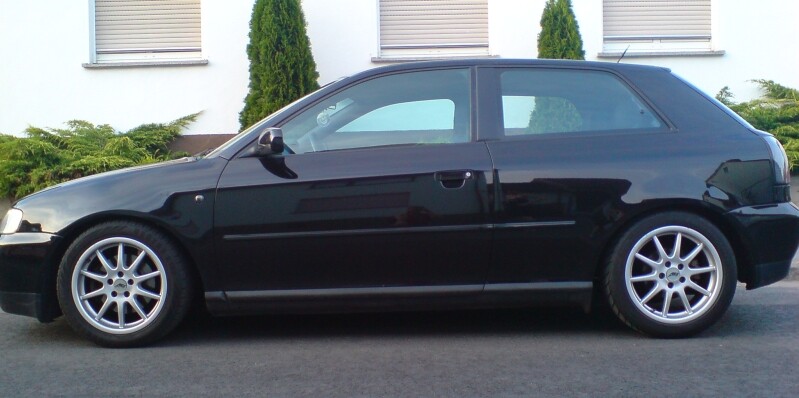

Also ich habe mir jetzt doch nach langem überlegen ein Weitec GT (Gewinde) einbauen lassen.
Ist auch alles so weit Top lässt sich echt super fahren und es schleift auch nichts.
Heute war ich dann beim Tüv, dieser wollte es mir aber nicht eintragen weil der Abstand von der Radmitte zur Radhausausschnittkante 340mm betragen muß laut Gutachten und ich nur 320mm habe.
Schraube ich ihn jetzt 20mm hoch sieht das natürlich nicht mehr so gut aus.
Erst hoch schrauben und dann wieder runter ? Dadurch erlischt ja dann die Betriebserlaubnis.
Was soll ich jetzt am besten machen ? Wieder ausbauen ?
Hier noch ein Bild wie er jetzt Aussieht (320mm):

Einfach ne andere Tüv oder Dekra Stelle probieren. Einzelabnahme. Da sollte das Gutachten eigentlich nimma so wichtig sein.
Habe jetzt nur das Problem das am ersten der Tüv abgelaufen wäre. Und deshalb hat er mir Tüv gegeben mit dem Mängel das das Fahrwerk die 340mm haben muß. Fahr ich jetzt woanderst hin, sieht er ja den Mängel :frowning:
Du bist nicht der erste, der ein Gewindefahrwerk unter den im Gutachten angegebenen Werten fährt.
Dem TÜV Prüfer würde ich das Mängelprotokoll gar nicht zeigen, sondern nur sagen, dass du das Fahrwerk mit ner Einzelabnahme eintragen willst.
Solltest du den Mangel beseitigen und erneut den Wagen vorstellen müssen, dann schraub ihn auf 340, lass es bestätigen, schraub ihn wieder tiefer und fahr dann zu nem anderen TÜV zum eintragen.
So war gerade beim Tüv und habe das Fahrwerk per Einzelabnahme eintragen lassen. Was auch ohne Probleme geklappt hat. Kosten mit Felgen eintragen 71€, nur Fahrwerk hätte 47€ gekostet.
