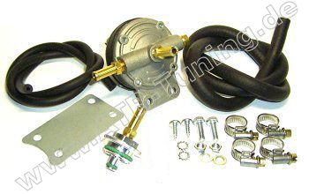

[8L] Power-Boost-Ventil (Benzindruckregler)
Hey Jungs ,
ich wollte mal fragen, da ich gerade auf was gestoßen bin was sich sehr interresant anhört…
Ihre Vorteile
Verbessert das Ansprechverhalten
Steigert die Leistung und das Drehmoment
Beseitigt Leistungslöcher beim Beschleunigen
link:
was haltet ihr davon?
mfg
Habe den verbaut und bin zufrieden. Kann bestätigen, das die Vorteile zumindest bei mir zugetroffen habe.
Mann sollte aber wissen was man macht, zuviel Sprit ist auch nicht gut.
Der Regler muß dann auch eingetragen werden
ja aber ob sowas bei nem 1.6er Sauger was bringt kann ich mir nicht vorstellen, bei nem Turbo ist das gleich wieder was ganz anderes.
befürchte ich auch, zur funktionsweise eines Otto-Saugmotors: Eine Luftmasse wird eingesogen, durch den Hub des Zylinders, Kraftstoffmenge wird eingespritzt und entzündet sich, gibt Abgase, wird von Lampdasonde erfasst, die danach folgende einspritzmenge richtet sich dann nach einem errechneten optimalen Luft-Treibstoffgemisch.
Quizfrage, was bringt mehr Kraftstoff, wenn nicht mehr Sauerstoff da ist? eher nicht allzuviel.
Das einzigste was ich mich vorstellen könnt, das bei höherem Kraftstoffdruck das Benzin ein wenig besser Zerstäubt wird beim einspritzen und sich dadurch ein wenig besser Verteilt und optimaler Verbrannt wird
