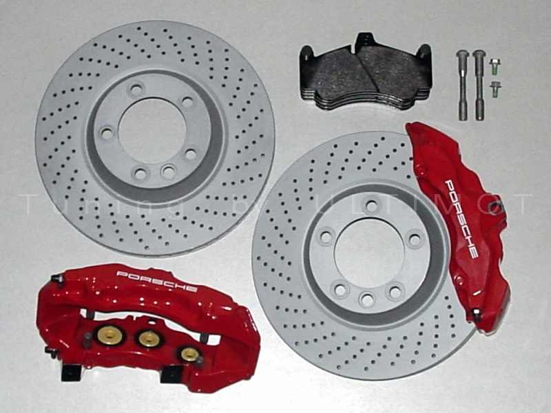

Hallo Freunde ich hab mir 6 Kolben Bremssättel vom 996 GT2 gekauft nun brauch ich die Adapter weiß jemand wo ich die her bekomme will die Bremsscheiben vom
R32 nehmen nur weiß ich jetzt nicht wo ich die Halter herbekomme da es ja auch unterschiedliche gibt . Die Sättel was ich habe werden von vorne (radial) durch den Sattel verschraub und nicht von hinten .
Bitte um paar Links wenn jemand welche kennt …
Ich selber haben einen S3 8l …
habe nur die Sättel auf dem bild

Habe das hier gefunden. Weiß nicht genau welchen von beiden, aber ich denke einer wird der richtige sein. Frage mich aber die ganze Zeit wieso man so viel Kohle für ne Bremse ausgibt und sich nicht vorher Gedanken zu den Adaptern macht?^^
und mit den Scheiben vom R32 soll das passen?
Meines Wissens nach hat der GT2 350x34mm Scheiben
