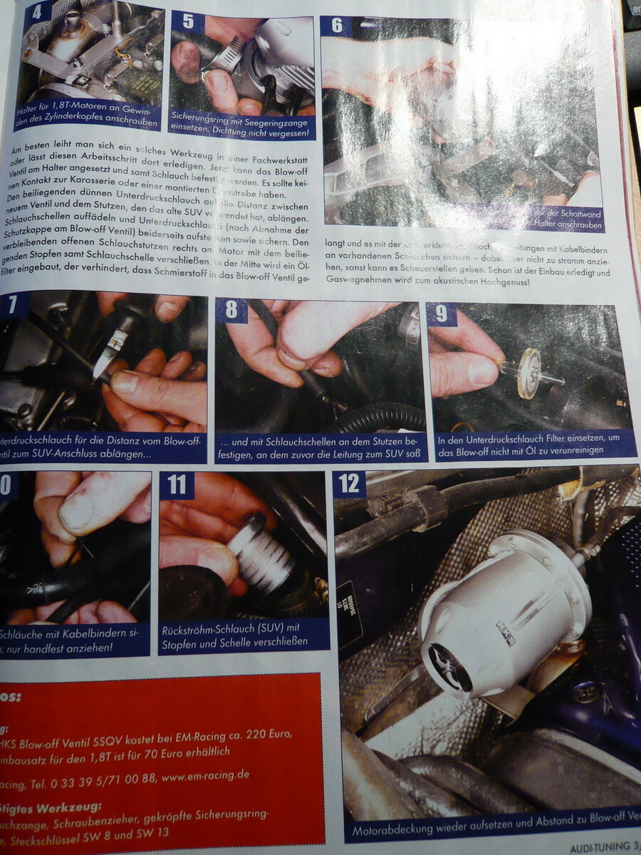

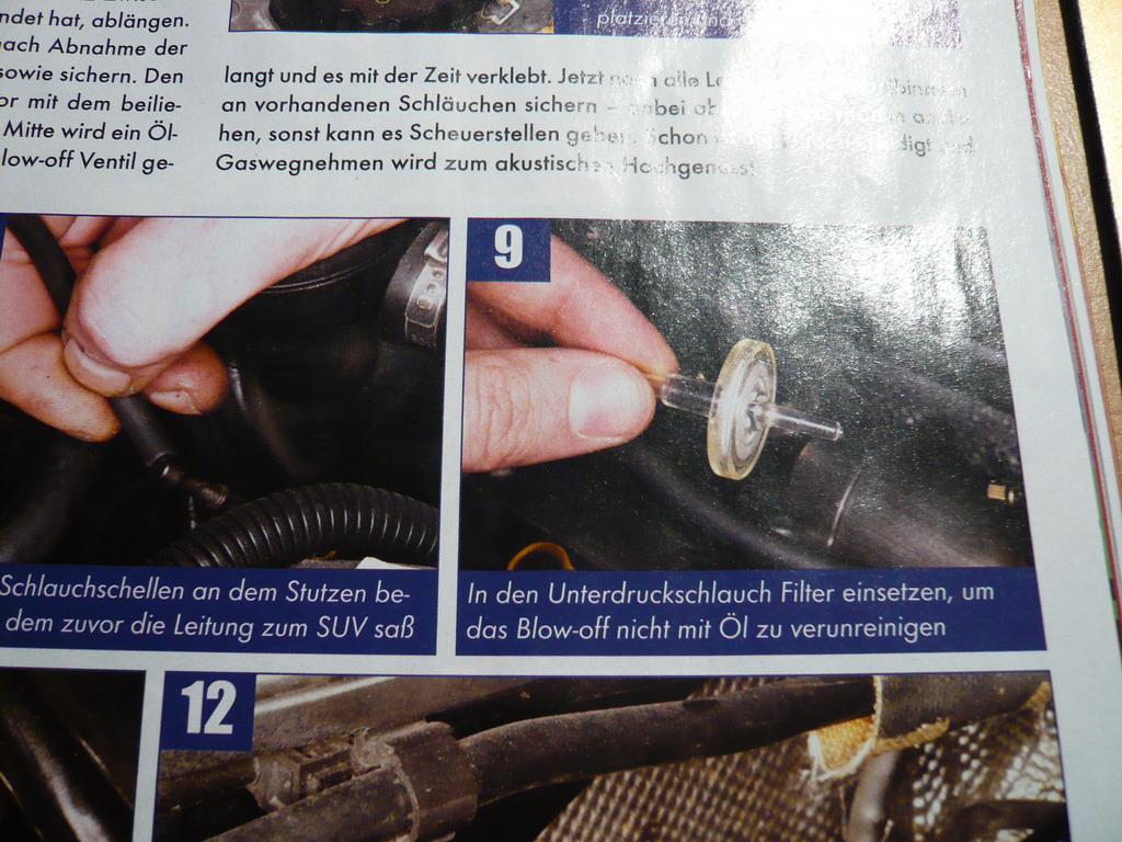

Hier die BIlder!
das ist einfach ne andere Form des Blow offs.Das hat halt so ein Filter drin.Gibts halt nur bei dem Modell
Denke ich nicht, da jedes BOV ja mehr oder weniger auf dem gleichen Prinzip aufbaut und ja immer auch mit einer Unterdruckleitung angesteuert wird. Und der Filter soll ja verhindern, dass die Membran schmierig wird und halt schneller kaputt geht. So würde zumindest ich das sehen…
Weis wer wo es sowas zu kaufen gibt und was es kostet?
wie schon gesagt, das ist einfach ein Ventil mit einer Filterfunktion. Den Filter bzw das Gehäuse kann man nicht einzelnt kaufen
wieso fragst du wo man es herbekommt und was es kostet, steht aufm Bild:wink:
Eigentlich benötigt man ja nur das Teil von Bild 9 und dann kannst Du jedes Ventil umbauen.
