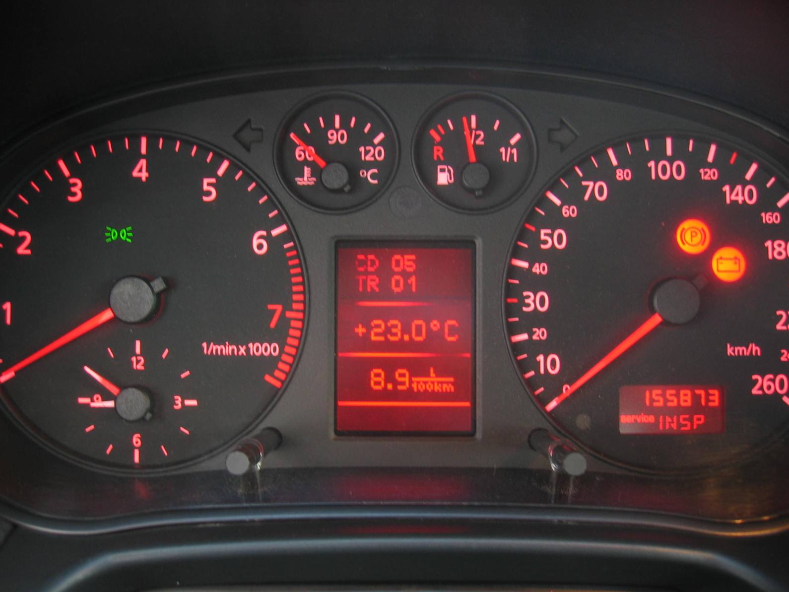

Hat jemand das gleiche Problem mit dem Tacho wie ich?
Habe Pixelfehler im FIS, aber nur nach einiger Zeit Fahrt oder wenn der Wagen viel in der Sonne gestanden hat.
Wenn ich morgens losfahre funktioniert alles super, nach 15 min. ist es wieder die hälfte nur zu sehen.
Da ich Navigation (klein) habe kann ich nicht mal die Adresse vernünftig eingeben:((
Hat jemand so was schon reparieren lassen? Wieviel kostet die Reperatur? Kann man das nur bei Audi machen?
Oder ist es besser wenn man ein anderes Tacho kauft?
Benutz mal bitte die Suchfunktion (FIS bleicht aus, Pixelfehler usw.). Das Problem ist bekannt. Seitens Audi ist die einzige Lösung ein Neukauf des Kombiinstruments (ca. 400€). Es gibt aber eine Firma, die das Display für ca. 150€ austauscht (auch über die Suchfunktion zu finden).
Super! Vielen Dank!
