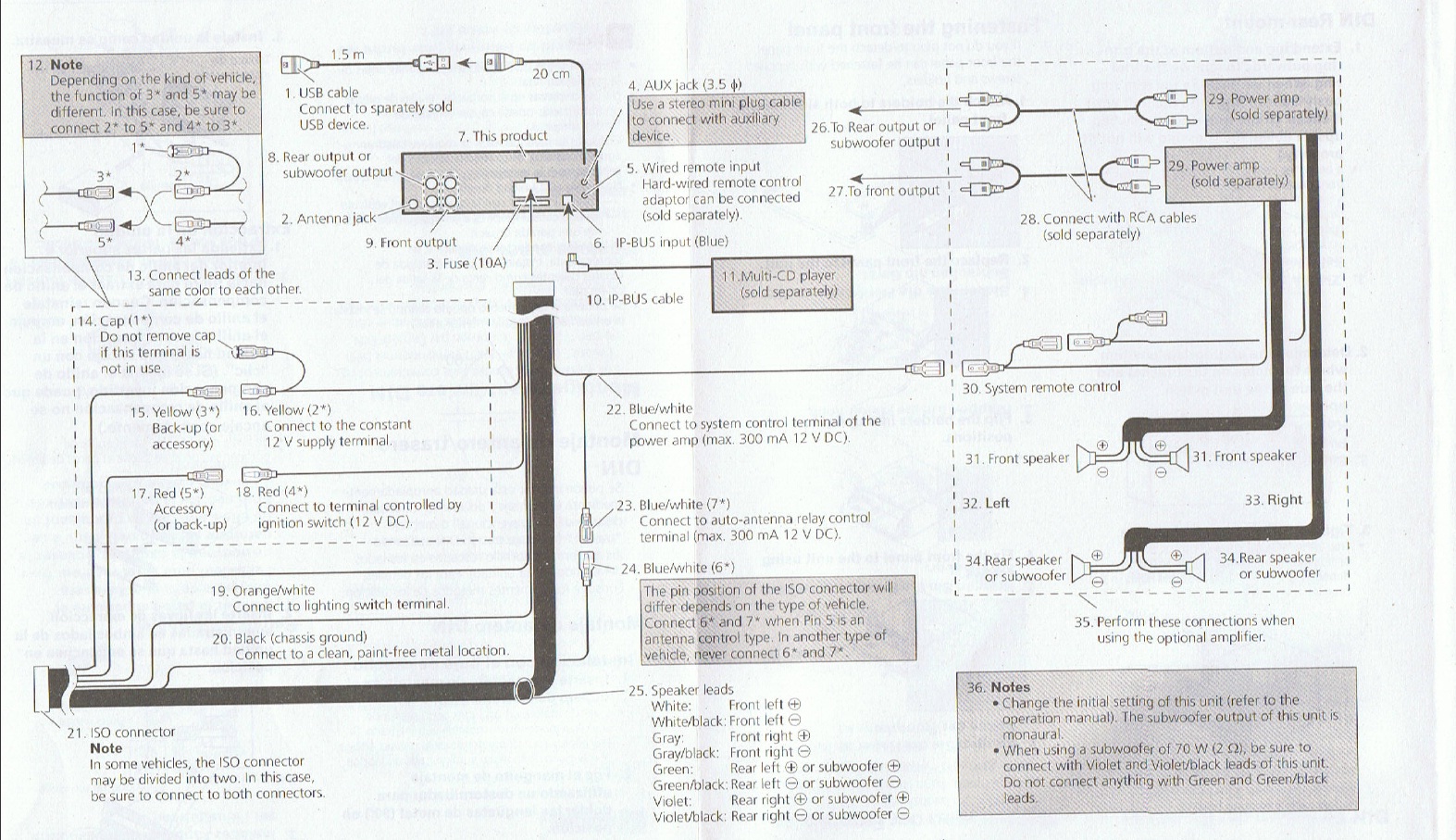

Hi Leute,
bin heute endlich mal dazu gekommen mein Radio zuwechseln. Altes Radio raus lachen mich 3 bzw. 4 Stecker an, ein Brauner, ein Schwarzer, ein Roter (ist wohl egal das Teil) und einer der aus 3 Farben besteht.
So will nun mein Pioneer reinsetzen mit dem Aktivsystemadapter. Schwarz & Braun kann ich anschließen nur den 3-Farbigen nicht der wohl für Rear + Subwoofer zuständig ist, denn wenn ich Radio anschalte nur Vorne Sound.
Wenn ich mich nun Recht entsinne, gibt es einen Adapter der auf Klinke geht oder ? (http://www.caraudio-versand.de/shop.pl?action=art&id=111818 ???) Also von dem 3 Farbigen auf Klinke denn das ist am Radio vorhanden.
Habe mal die Belegung vom Radio angehängt als Bild! 8 & 9 aufm Plan sind ja dafür zuständig…
Hoffe ihr könnt mir helfen… weiß grad nicht weiter :frowning:

http://www.a3-freunde.de/wiki/AktivAdapter
Ich vermute mal, du hast noch gar keinen Aktivadapter, sonst wäre der 3-farbige Stecker anschließbar :wink:

Also… brauche den oben gezeigten Adapter wohl. Was mich stutzig macht: "Cinch-Vorverstärkerausgänge 2 (Vorne + Hinten/Subwoofer)" bedeutet das nur Vorne und Hinten ODER Subwoofer ?
Oder kann man es auch so lösen: Vorne über die normalen Stecker ansteuern und Hinten + Subwoofer über den MiniISO ?
Der Adapter auf dem Bild ist auch für ein Vollaktivsystem geeignet.
Bei deinem Teilaktivsystem werden nur die hinteren über den Adapter angeschlossen, der Rest über die normalen Lautsprecherstecker.

Doofe Frage … aber zählst du zu den hinteren auch den Subwoofer ? :slight_smile:
Danke schonma für die Antworten !!
Ja, der Verstärker für hinten steuert den Sub und die hinteren Lautsprecher an.

Bin heute mal dazu gekommen mein System anzuschließen. Hab übrigens den http://media.medienelektronik.de/images/10004254_1.jpg (Dietz 17023) dazu verwendet.
Nur ein Problem… Boxen hinten = fast tot, habs nun über Einstellung geregelt das hinten mehr kommt etc. bin soweit zufrieden erstmal. Aber ich gehe richtig davon aus, das mein Radio nicht genug Strom für hinten liefert oder ?

Wird wohl so sein, wie in der Wiki beschrieben: Ausgangspegel des Vorverstärkerausgangs ist zu niedrig. Entweder mit der Fader-Lösung leben, oder doch einen "richtigen" Aktivadapter anschließen.
