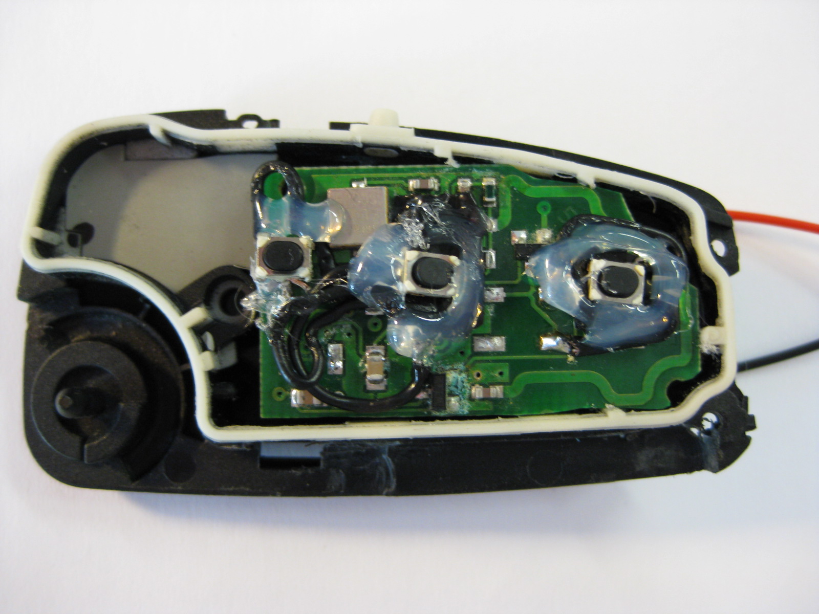

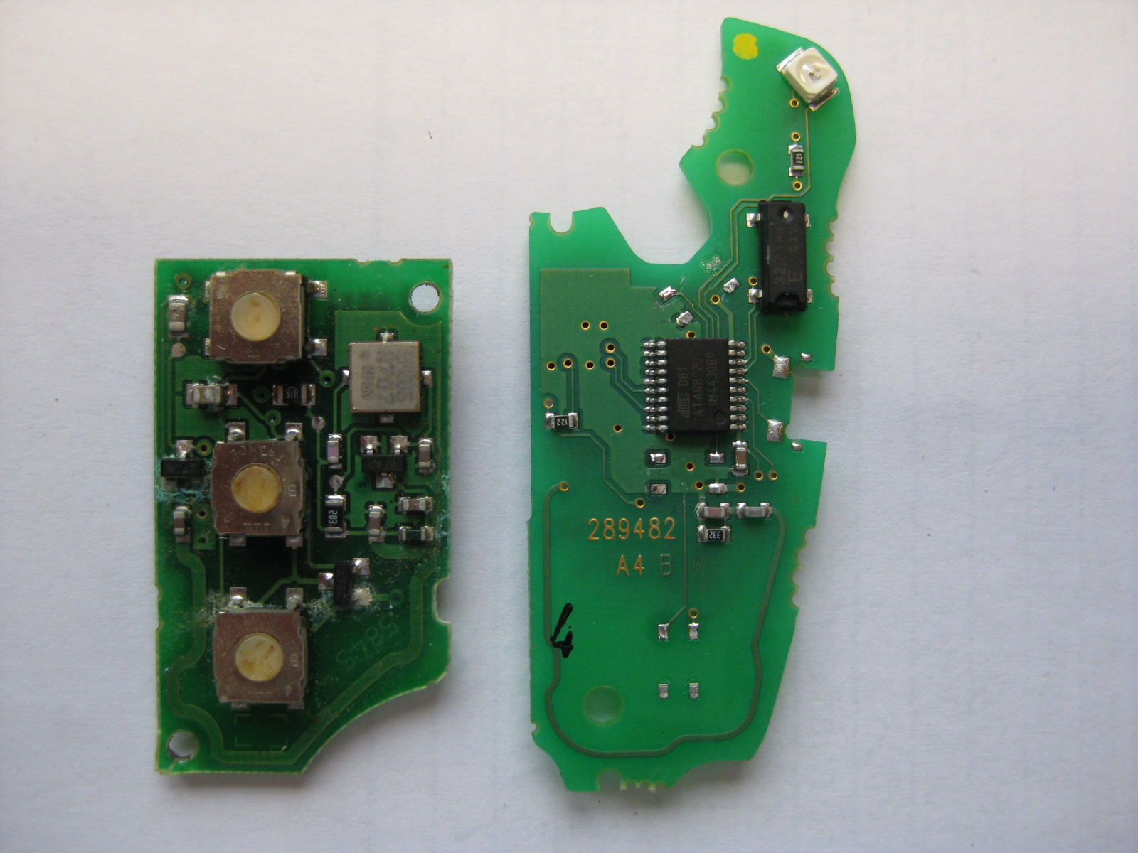

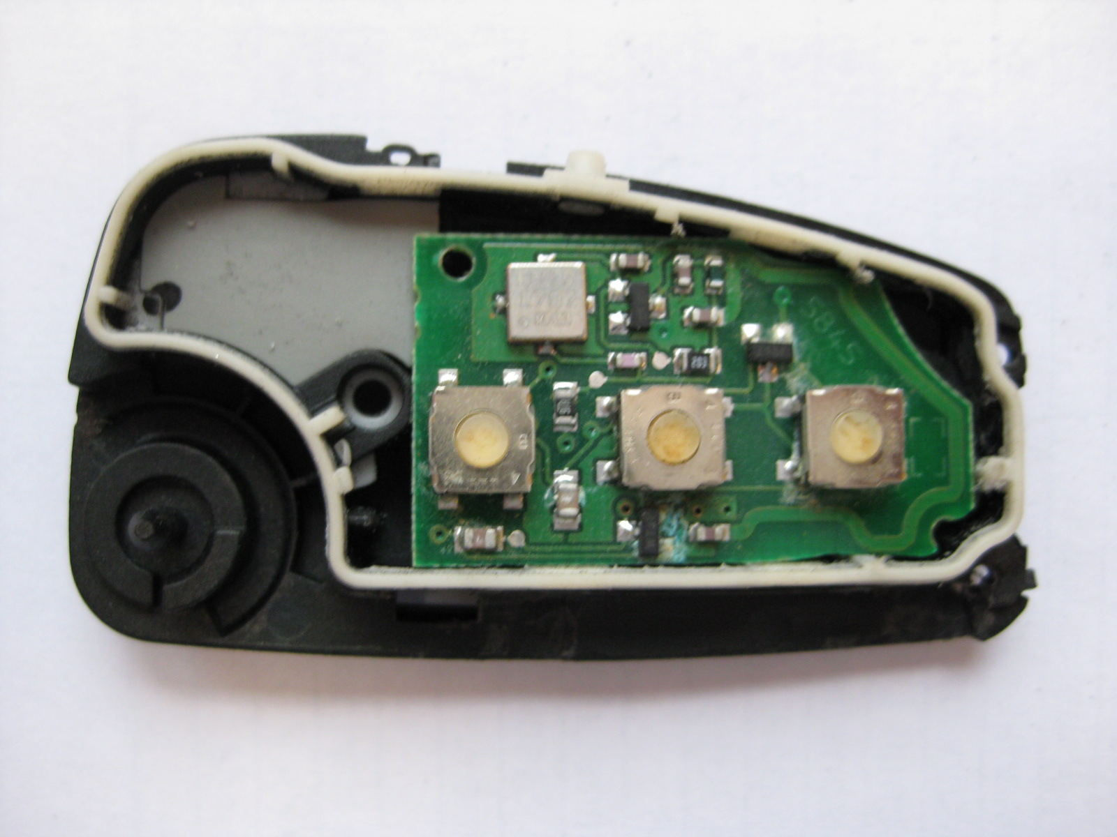

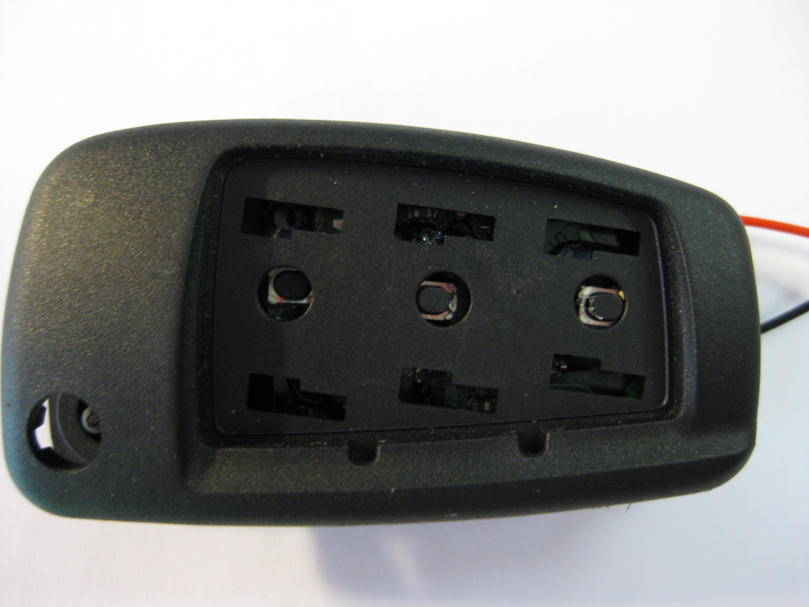

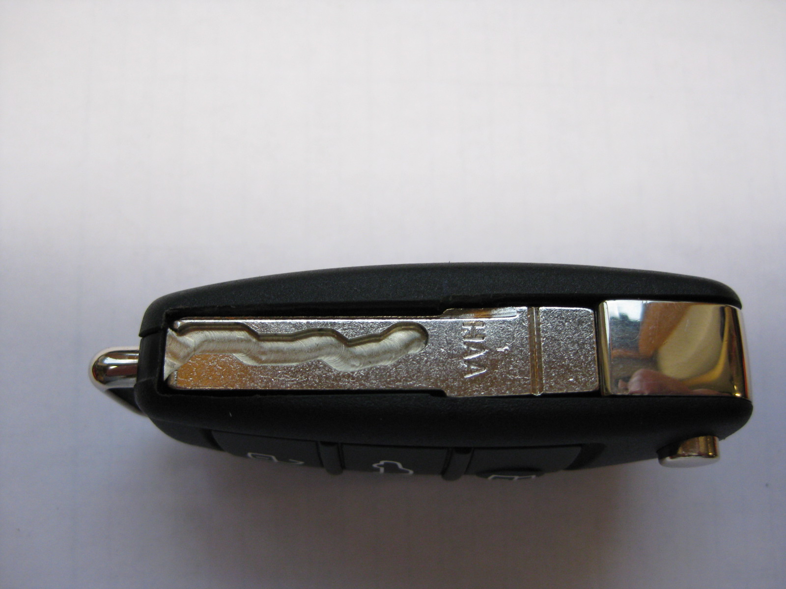

Hallo zusammen,
also den Funkklappschlüssel vom 8P kann man leider nicht an den 8L anlernen. Auch die Wegfahrsperre anzulernen geht leider nicht. Dies habe ich selbst erfahren müssen. Die Sendefrequenzen unterscheiden sich. 8L: 433,92 MHz und 8P: 433 MHz.
Will man das Design des 8P/8PA Klappschlüssels haben, bleibt einem nichts anderes übrig als die Technik des 8L Schlüssels in das Gehäuse des 8P zu verbauen. Gehen tut dies, der Auffand ist jedoch recht prächtig. Platine und Gehäuse entsprechend bearbeiten, alle drei Taster auslöten und durch andere ersetzen, Schlüsselbartaufnahme bearbeiten, Transponder der Wegfahrsperre umbauen, Batterie neu anschließen, usw. …
Anbei mal ein paar Bilder.
Gruß, xtz660
