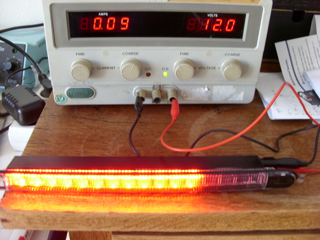

So, habe am Wochenende die Bremsleuchte vom Porsche bestellt !
Heute gekommen, aber leider defekt :-((((
Schicken aber umgehend eine neue :-))))))

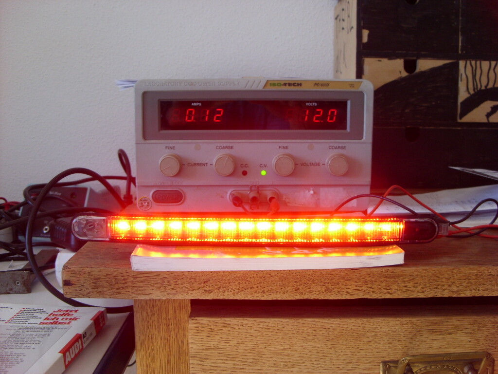

4 LEDs funzen nicht, habe mal ein Bild angehängt !!!
Ist richtig hell was den Rest angeht !!!

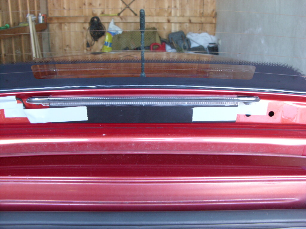

Heute habe ich es in Angriff genommen und sie verbaut…also, sie ist nicht PLUG&PLAY !!
Aber mit ein wenig Geschick kann man sie dennoch verbauen :wink:
Der Stecker passt zwar auch nicht, aber er passt aber so das ich nichts umbauen musste !!
Mit Gefühl kann man ihn einstecken, aber auf + u. - achten !!!
Kann aber nichts passieren ausser das sie nicht leuchtet :wink:
Mit anschrauben war auch nichts und ich habe mich nicht getraut die Abdeckung von der Leuchte abzumachen, wahrscheinlich verklebt !!!
Habe mich dann für Doppelklebeband entschieden, was Wetterfest u. extreme Temp. aushält !!! Hatte noch Reste von der Firma !! Zusätzlich habe ich sie noch an den Seiten mit Wetterfesten Tape geklebt…hält Bombenfest !!!

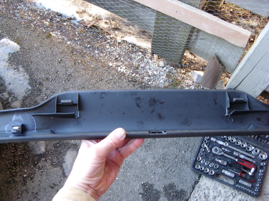

Den Aussenrahmen musste ich auch noch etwas bearbeiten, da die Leuchte etwas grösser ist als die alte, musste ich ecken etwas ausklinken…da sie sonst die Leuchte etwas wegdrückt und sie schief wurde !!! Ausklinkung siehe Bild !

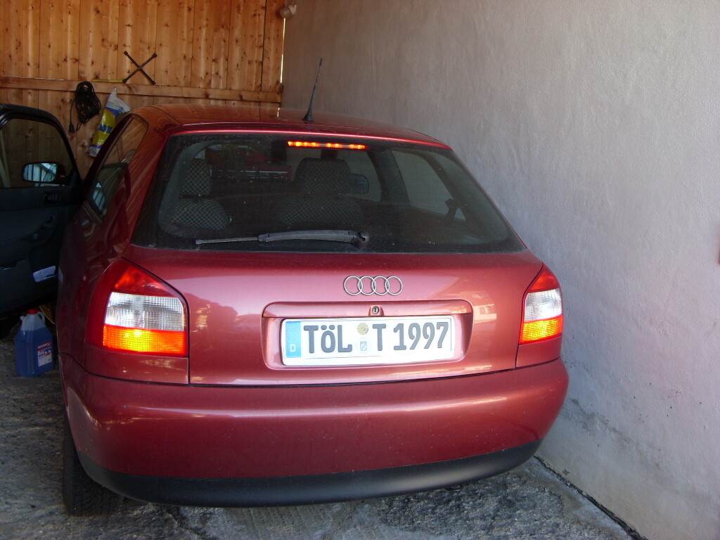

Dann alles eingeclpst und getestet…
EINFACH GEIL :-))))))))

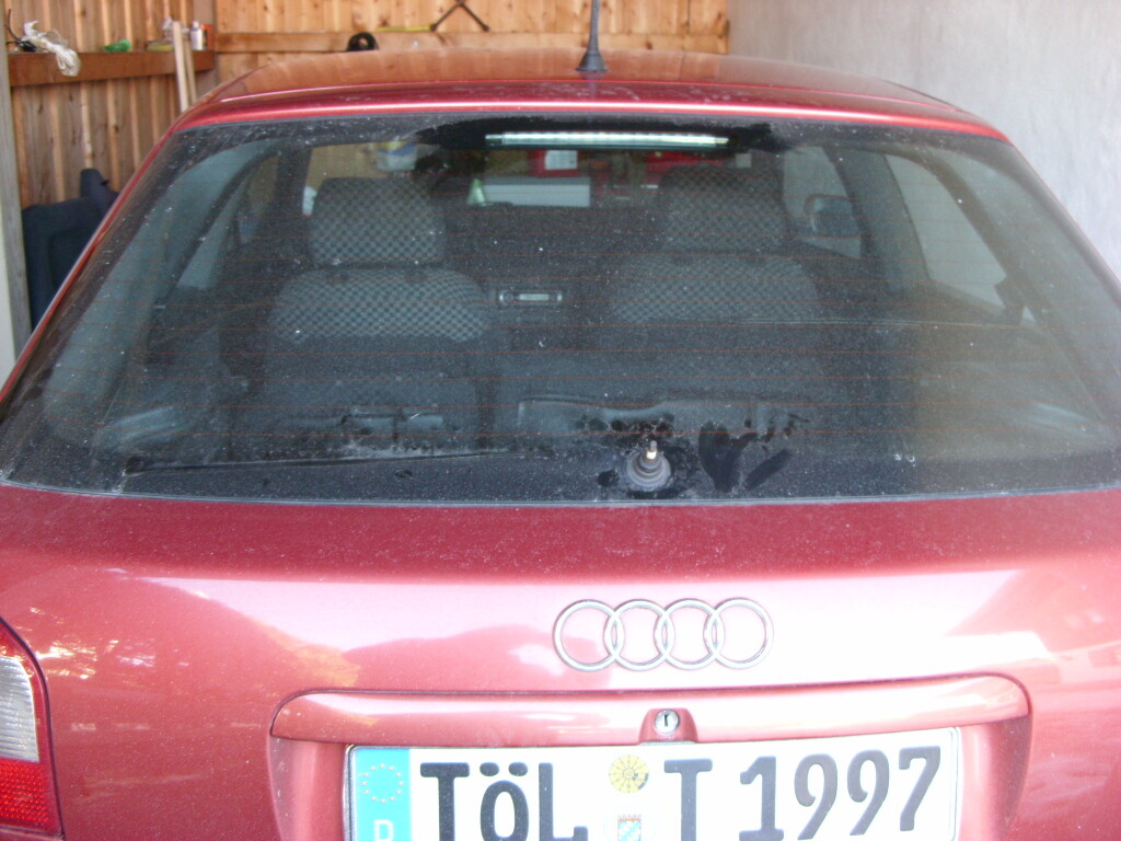

Das letzte Bild dokumentiert den originalen Zustand wo sich schon 2 Lampen verabschiedet hatten !!!

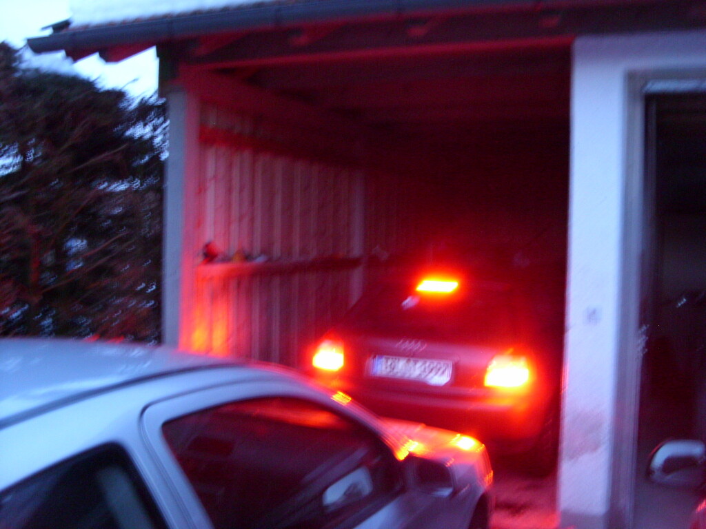

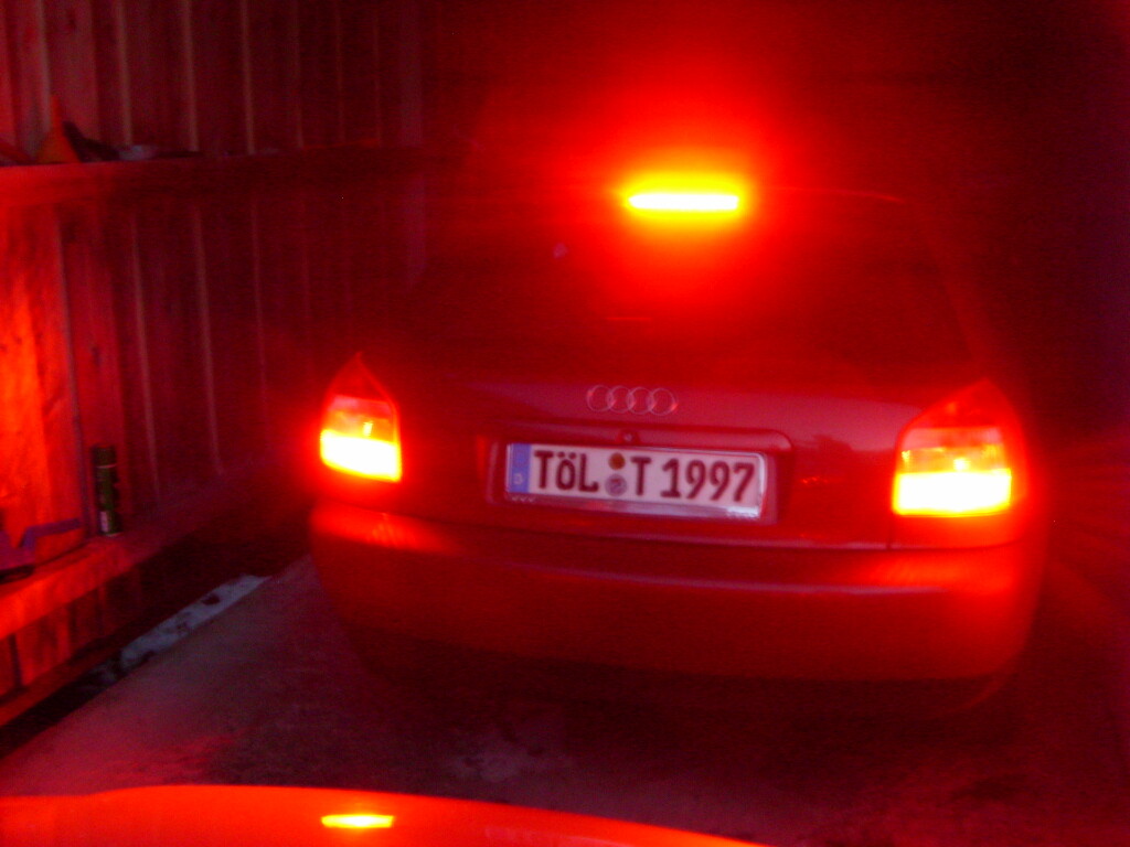

Hab jetzt grad noch ein Schnappschuss im dunkeln gemacht…brennt ein schon fast das Auge weg :-))))
Leider kann die Digicam das nicht so wiedergeben, aber schaut selbst…
hehe, topgeil!
